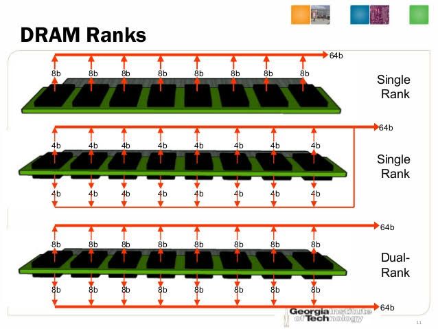

4x8 olunca single rank olan ramler nasıl dual çalışıyor mantığı nedir acaba dediğiniz şeyin? Eğer böyle bir şey varsa dediğiniz gibi yapıp aynısından 2 adet daha alacağım. Hem elimdeki ramleri satmaya uğraşmam hem de 1.000 lira ile kapatırım işime gelir. :)
Gördünüz gibi single rank olunca ramde toplam 64b (ne olduğunu bilmiyorum) oluyor. Sisteminizin dual rank olarak çalışması için ramlerden toplam 256b gelmesi gerekiyor. 2x128 ile 4x64 de bu koşulları sağladığı için sisteminiz dual rank çalışıyor. 4 tane dual rank takılırsa ne olur o kadarını da bilmiyorum merak edip soracaksanız söyleyeyim.
Eki Görüntüle 1662238
Teşekkürler. Sanırım 2 tane daha alıp 4x8 şeklinde kullanacağım. Fiyat olarak da daha uyguna geliyor elimdekileri satmakla uğraşmam hem. Bu arada CPU-Z'den baktım şu an kullandığım ramler single rank gözüküyor. Ben dual channel ile dual ranked mevzsunu karıştırmışım ikisini aynı şey diye biliyordum. Teşekkür ederim tekrardan.
