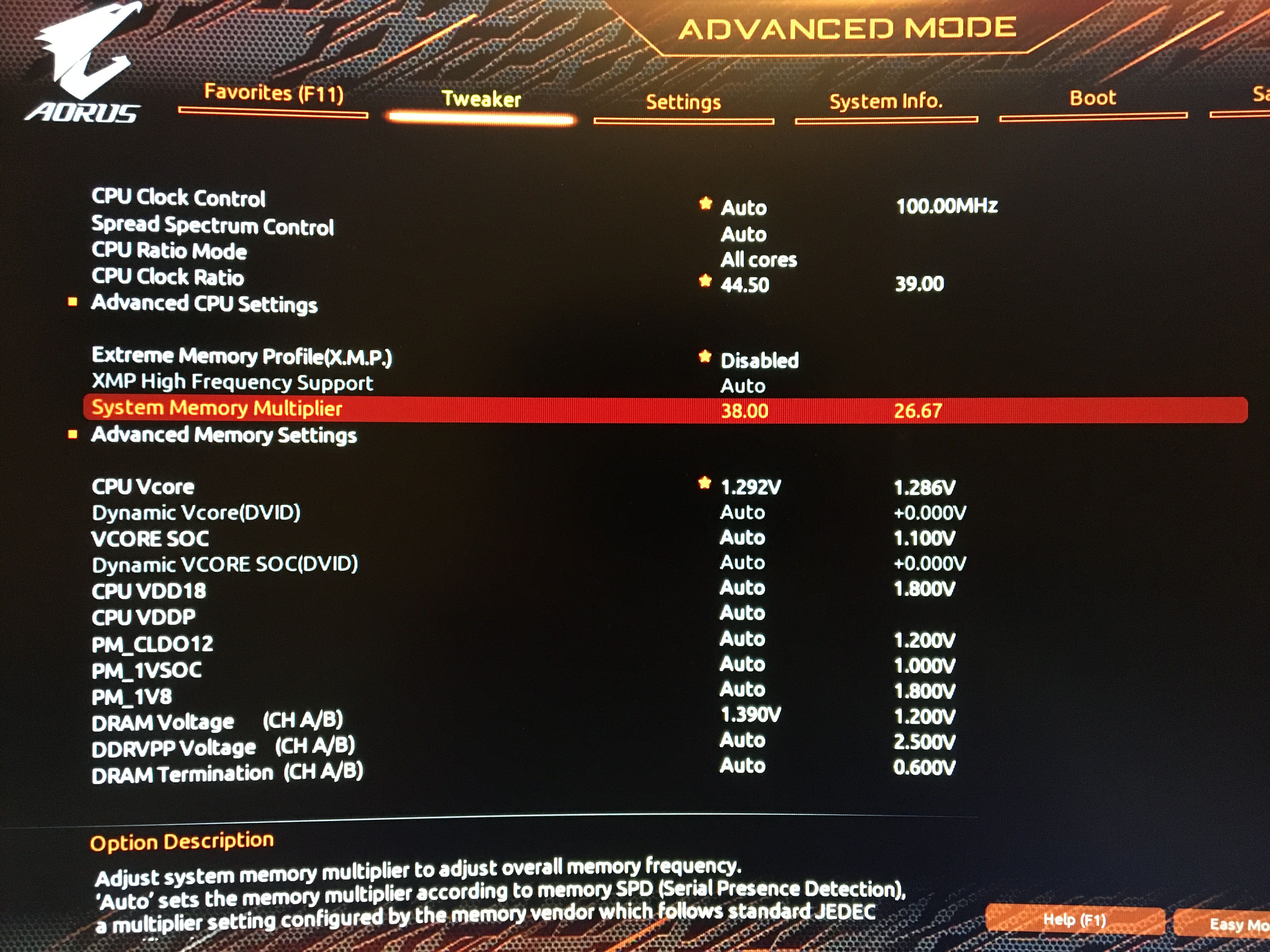

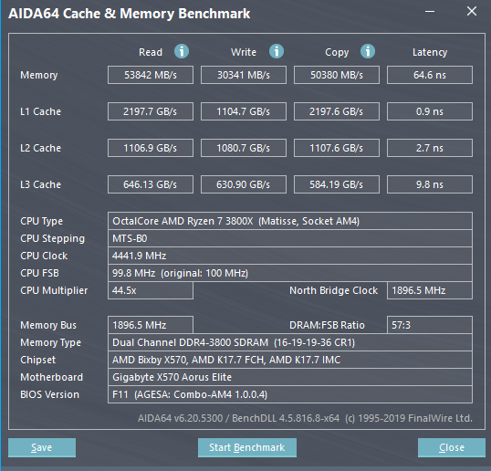

Selamlar herkese. Hynix CJR zarlara sahip XPG D60G 2x8 3200MHz CL16 RAM'lerimin sınırlarını Gigabyte X570 Aorus Elite ile zorlayarak 3800MHz 16-19-19-36 1.39V şeklinde çalıştırdım. Memtest86 ile test ettim, herhangi bir sorun yok. Sistem stabil bir şekilde çalışıyor. Gecikme süresi 70-71 ns'lerden 64.6'ya kadar düştü :)

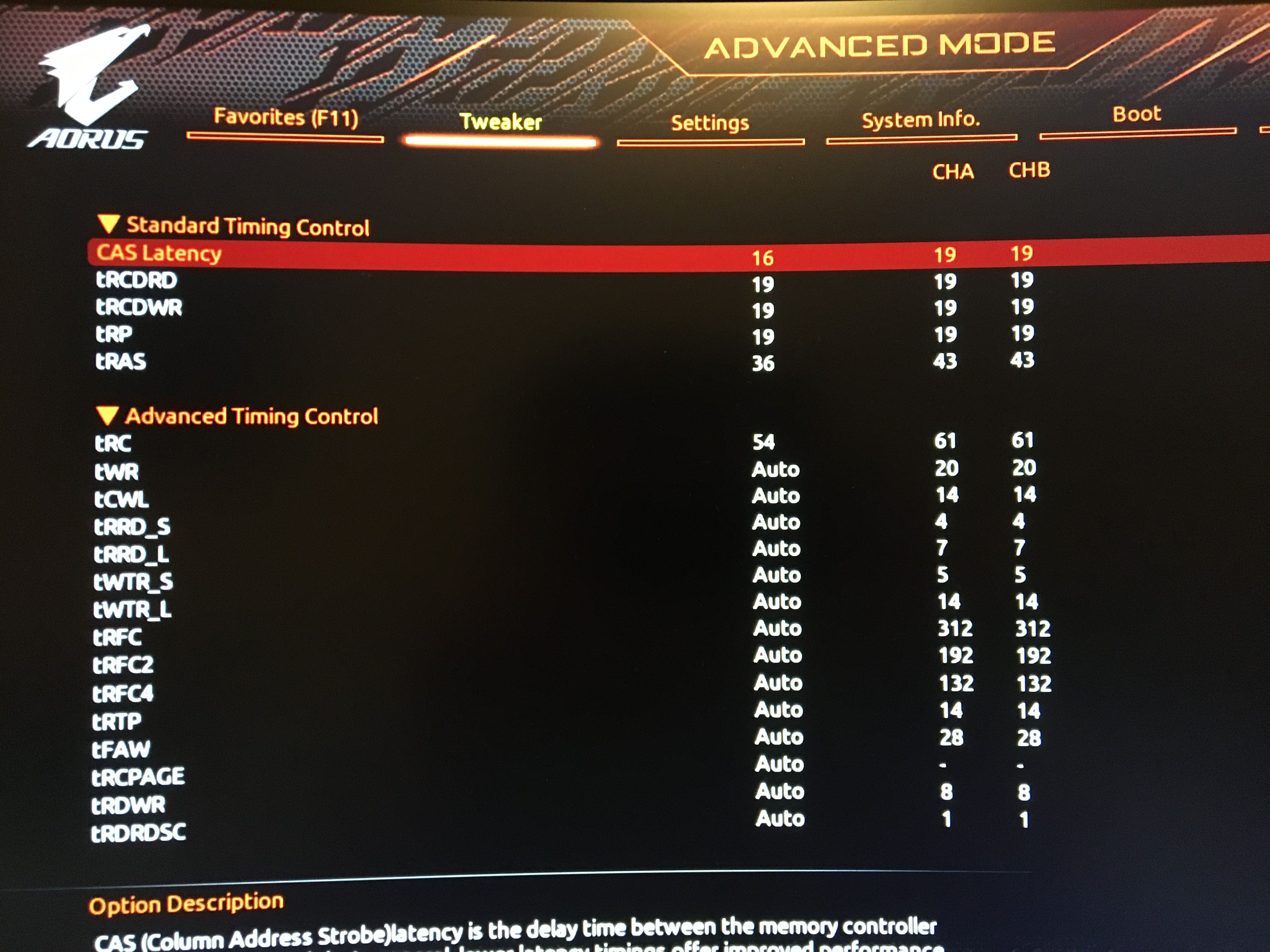

3600 MHz'den sonra sistem 2:1 moda geçiyordu normalde. @Tolga Samet bu konuda yardımcı oldu, teşekkürler tekrardan. FCLK'u manuel olarak 1900MHz'e aldığım zaman bu sorundan kurtuldum. 3800MHz'de olmasına rağmen 1:1 modda çalışıyor. RAM'leri 16-18-18-36 denedim, sistem Boot etmedi. Sınırı 16-19-19-36 yani benimkilerin. Aynı şekilde voltajı da 1.38V denedim, Memtest'te hatalar verdi. Benim RAM'ler için minimum voltaj seviyesi 1.39V yani. Bu yapılanlar sisteme zarar verebilir, sorumluluk kullanıcıya aittir. Ufak rehber tadında bir konu oldu. Umarım işinize yarar.

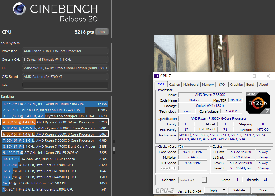

RAM frekansının Cinebench puanına etkisi;
Cinebench testi yaparken sistem reset attı. Ben de bir kez daha Memtest yaptım 9. testte bir adet hata verdi. Voltajı 1.42'ye çektim bu sefer hata almadım. Yarın stabilite için daha detaylı testle yapacağım.
