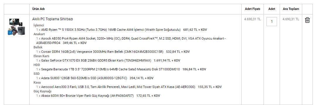

Sistem işini bana bırakın dostlar o bütçeye ne sistem yapacam birazdan geliyor beklemede kalın, belli ki o fiyata sistem toplamayı bilmiyorsunuz...

Vallahi bilgisayar toplamaktan anlamayan insanlar gelmiş buraya kardeşim o 4.500 TL'ye 2400MHz RAM, 80+ Bronze olmayan PSU, 120GB SSD, MSI markalı Anakart nedir be? Neresi alternatif senin sistemin dostum sen bu forumu hiç gezmiyorsun galiba, ben istesem o paraya GTX1070 bile takarım bayağı zorlasam ama zamanımı baya alır, git bilgisayar toplamayı öğrende gel buraya şimdi ben @Nazım Paşa'ya göstereyim senin sistemin kötü olduğunu söyleyecek.

Parçalar ne kadar ucuz olursa olsun üstüne bir 500 lira daha eklenip benim sistemimin gelişmişi alınır.
Bu arada sistemin o kadarda iyi değil.
Başka bir arkadaşın önerdiği 1070 sistem seninkini katlar.
Yani bize laf etmeden önce bir aynaya bakarsan iyi olur.
Zaten ilk gösterdiğim sistemi unut ikinci sistemi dikkate al.
Sistem işini bana bırakın demişsin daha kötüsünü yapmışsın.
Buradaki en iyi sistem 1070 ekran kartlı olan.

GTX 1060 koysam ben bu sisteme bütçede bi' açıklık olur depolamaya fazla önem vermek zorunda kalırdım. 1TB HDD gayet yeterli. 128GB SSD ise Windows 10 ve birkaç program için yeterli gelecektir.
Seagate 210MB/s hıza ulaşıyor zaten. P300 de buna yakın bir değer. Yani P300 illa olacak diye bir şart yok.
R5 1500X, GTX 1070'e pek bir darboğazda bulunmaz. ASRock anakartı da anlatmaya gerek yok herhalde.
Bir de şuradan Windows 10 Pro OEM anahtarı alırsın. Tamamdır.

@Silinen üye +240GB bir SSD istiyorsan hazırladığım sistemden HDD'yi çıkartıp Adata SU800 256GB alabilirsin. Daha ucuza geliyor hatta. HDD yerine R5 1600'e yükseltme yapabilirsin. Öyle yaparsan tam 4700 TL oluyor. DurmaPlay üzerinden de Windows 10 alırsın bu şekilde 4750TL'ye sistem hazır.
