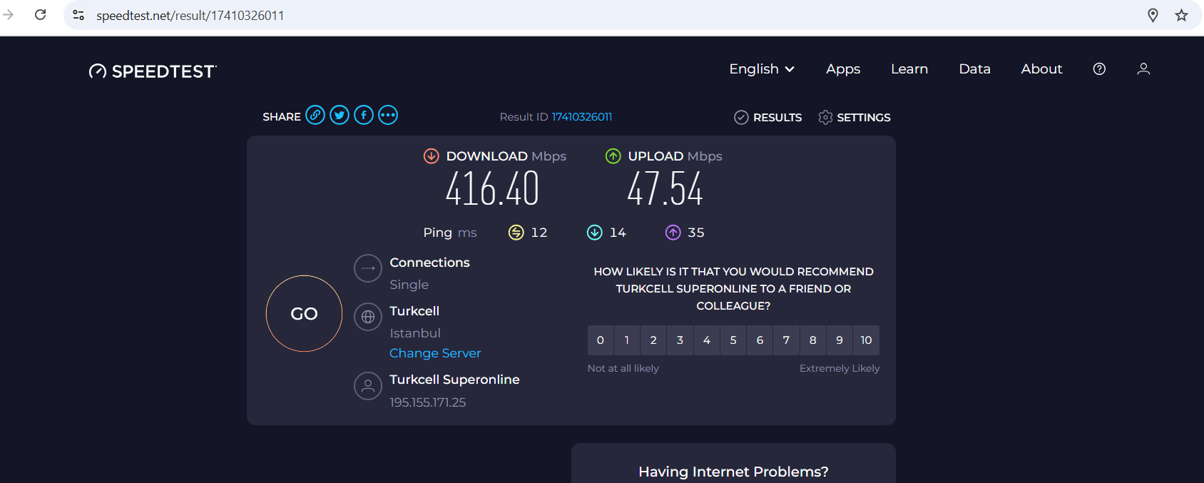

Router değiştirdim ve sorun ortadan kalktı. 500 Mbps internet için 475-480 alıyorum Wifi'da. Routera uzaklığım yaklaşık 2 metre ve 5G bandındaki sonucu aşağıya bırakıyorum. Paketimi 1 Gbps yapıp bu işe noktayı koyacağım.

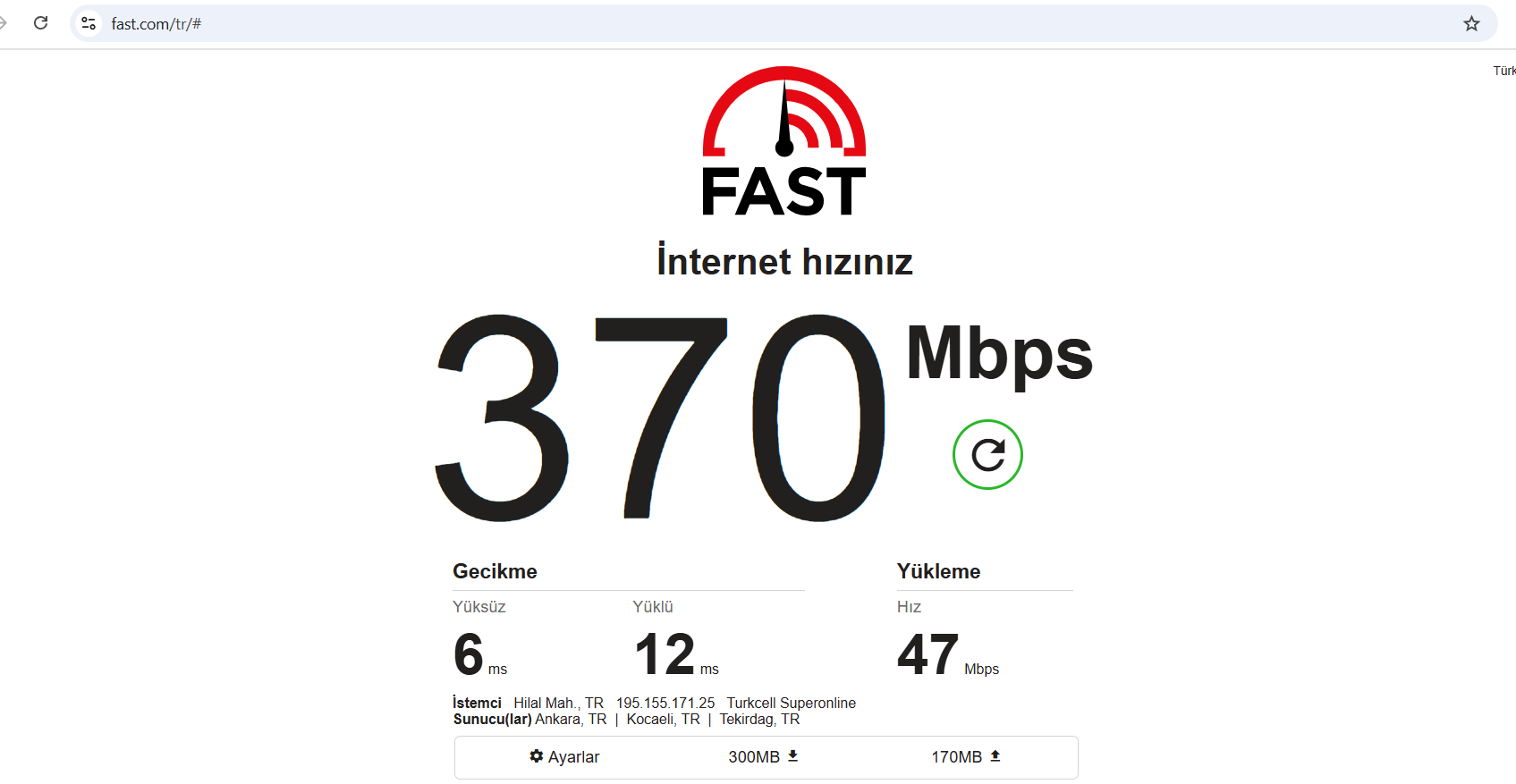

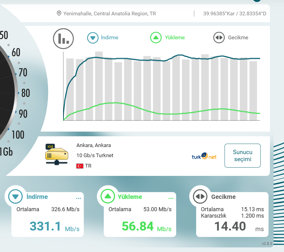

Merhaba. Aynı sorun bende de var. Sizinle aynı paketi kullanıyorum. Kablosuzda 5G'de 320 300 arası 250 oluyor 200 oluyor.2.4 Hz de 40 geçmiyor router dediğiniz modem mi oluyor? Modem mi değiştirmem gerekiyor? Yardımcı olursanız çok memnun olurum.

Superonline verdiği wi-fi 5 modem var fiber kablo direk modeme bağlı modemin dibinde ölçüm yapıyorum sonuçlar değişmiyor müşteri hizmetleri bağlanıyorum sorun yok diyorlar teknik servis yönlendirebilirim diye cevap veriyorlar oda ücretli mukabilinde

Hocam o cihazı değiştirirseniz sorun kesin çözülür. Cihazın kapasitesi 1 Gbps hızı vermeye yetmiyor. Önceden bende de bu beyaz cihaz vardı. Bendeki fark arada bir de ont cihazı vardı. Fiber kablo ona giriyordu. Şu an hala ont cihazım var. Sadece router aldım. Sizin arada başka cihaz yoksa fiber kablodaki veriyi internet verisine de çevirebilen yani bir nevi ont'si içinde cihaz bakın. Sanırım kneetic'de böyle modeller vardı. İnternette araştırın biraz farklı marka ve model seçenekleri çıkacaktır. Bütçenize ve isteklerinize uygun olanı seçersiniz.

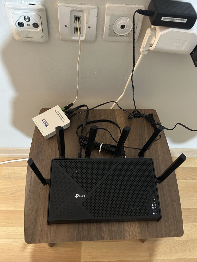

Hocam benim cihaz size olmaz sizde ont yok çünkü. Alta fotoğraf bırakıyorum. Beyaz küçük cihaz ont cihazı (Superonline verdi zamanında), diğer siyah cihaz da yeni aldığım router. Siz ont’si içinde olan cihaz almalısınız. Sosyalde araştırın biraz illaki konusu vardır.
    136,3 KB · Görüntüleme: 9
Peki router modeme bağlasam illa ont cihazı olmak zorunda mı?
Router'ı modeme bağlasanız cihazlar çalışır ama veriyi internet sinyaline dönüştüren ana cihaz yine sizin beyaz cihaz olacağı için anlamsız olur. Hocam siz hiç risk almak istemiyorsanız şöyle yapın. Arayın Turkcell'i "Ben wifi-6 modem istiyorum" diyin. Onlar size wifi-6 modem verir. 6 aya da bölüyorlar faturaya ek. Ama cihaz yine Superonline'ın yani sizin olmuyor. İlerde iptal ederseniz aboneliği cihazı teslim etmek durumundasınız. Hocam biraz araştırın illaki bir yolu vardır. Sorun kesinlikle sizin beyaz cihazda. O cihazın o hızı verme kapasitesi yok.
