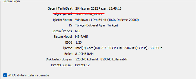

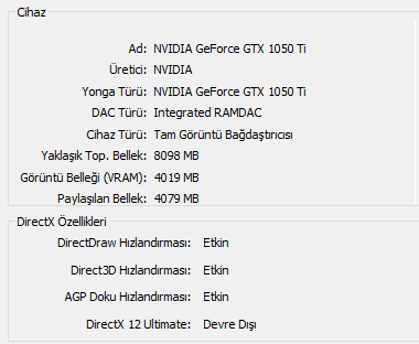

Ben yaklaşık 5 sene önce o zamanlar için fena sayılmayacak bir bilgisayar topladım eldeki bütçe ile birlikte. Şu an bu sistemi kullanıyorum fakat bu sistem yerine yeni bilgisayar toplayamayacağım için bu sistem üzerine yükseltme önerisi almak istiyorum. Genellikle Adobe CS ve FPS oyunları oynamak için kullanıyorum bilgisayarı.
Kendi yaptığım araştırmalarda en azından bir 8 GB RAM eklemesi yapsam ve işlemciyi yukseltsem iyi olur gibi anladım fakat konuya hakim olan arkadaşlardan tavsiye almak isterim.
5.000 TL civarında bir bütçem var ekleme yapabilmek adına, siz daha yüksek FPS verecek ve akicilik konusunda rahat hissettirecek ne tür bir yükseltme önerirsiniz?
Teşekkürler.
Sistem özellikleri:
GeForce 1050 Ti ekran kartı.
8 GB RAM.
Intel i3 7100 işlemci.
Teşekkürler.
Sistem özellikleri:
8 GB RAM.
Eki Görüntüle 1432205
Eki Görüntüle 1432207

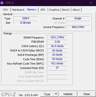

Cevap için teşekkürler, işlemci konusunda araştırma yapıyor olacağım ama kısa vadede ram güncellemesi yapayım diyorum. Ram için kontrol sagladigimda söyle bir ekran geldi karşıma, mevcut rami de satıp iki ram almadan bir tane ram alsam etkili olur mu yoksa birbiri ile uyumlu önerdiğiniz iki rami mi alayım?
    24,3 KB · Görüntüleme: 26
Cevap için teşekkürler, işlemci konusunda araştırma yapıyor olacağım ama kısa vadede RAM güncellemesi yapayım diyorum. RAM için kontrol sagladigimda söyle bir ekran geldi karşıma, mevcut RAM'i de satıp iki RAM almadan bir tane RAM alsam etkili olur mu yoksa birbiri ile uyumlu önerdiğiniz iki RAM'i mi alayım?
Bu RAM'iniz düşük MHz oldugu için alacagınız yeni RAM uyum saglamak için düşük MHz'de çalışcak bu yüzden aldıgınız yeni RAM'den tam verim alamayacaksınız bu işe giriyorsanız RAM'ler işlemci ve anakart değişmeli hala PSU ile ilgili bir cevap vermediniz oda önemli bir faktör.
