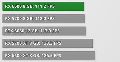

1080P çözünürlükte arada 15 FPS fark var ortalama, biraz yüksek bir değer. Ama fiyat farkı da fazla sanırım, bence RX 6600'de yeter. Ama arkadaşın dediği gibi 2K çözünürlükte oyun oynayacaksan o zaman 6600XT değer.
  • 1080p

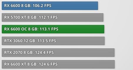

  • 2K

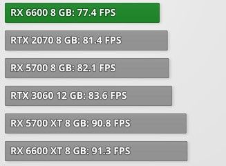

Overclock ile 6600XT performansı veremiyor.
