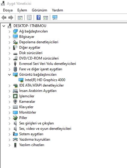

Oyunlarda ki FPS düşüşü yüzünden ekran kartı ayarlarına bir bakayım dedim ve taa ki NVIDIA denetim masasını görmediğim zaman anladım işte terslik olduğunu konu maalesef ki aynı ama sorun çözülmedi. Bütün açılan konulara baktım araştırdım her şeyi yerine getirdim ama nafile sinirim bozuldu soğudum bilgisayardan @Recep Baltaş abi yardımcı olabilirsen süper. Olmasan da canın sağ olsun. Çözemedim sorunu olmuyor. Çıldıracağım.
Laptop kullanıyorum Acer Aspire E1-571g modelini Intel HD4000 ve NVIDIA GeForce 710M var ama aygıt yöneticisinde gözükmüyor masaüstünde Denetim Masası yok. Her şeyi yaptım olmadı. Yetersiz geldiğim yer olabilir. Windows 10 64 bit kullanıyorum.

Aygıt yöneticisine girip görüntü bağdaştırıcıları kısmının SS'ini atyagıt yon.jpg
Aygıt yöneticisinde gözükmüyorsa kurulum büyük ihtimalle gerçekleşmez zaten.

İlk işlem olarak BIOS sıfırlamayı denedim. Harfiyen uyguladık yeniden başlattığında sistemi Boot option menu diyor faka seçilecek hiçbir şey yok enter a basıyorum fakat seçim yapamıyorum kaldım öyle.
BIOS sıfırlanınca Boot ayarları da sıfırlanmış olmalı.
Bilgisayarı kapat ve tekrar aç. Açılırken F2 tuşuna sürekli bas çek yapıp BIOS'a gir ve BIOS ekranını kamerayla çekip gönder.
Video çektim fakat yükleyemiyorum sizin görmeniz için YouTube'a attım linki budur.
