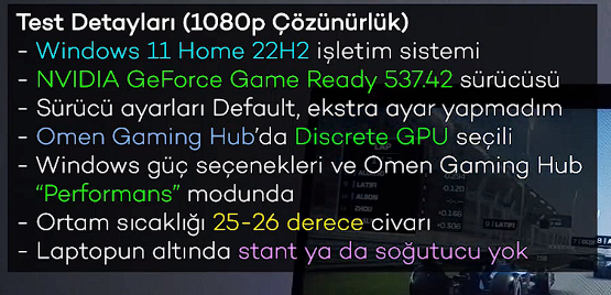

Test ayarları paylaşılmış, ayarlarınızı ekteki şekilde yapıp tekrar test edin.
Orada yazılanların aynısı yapılmış MUX Switch Devrede ve Omen Gaming Hub Performans modunda. Sadece yukarıdaki arkadaşa dediğim gibi güç planı olarak sadece dengeli olduğundan onu performans moduna alamadım.
O mod bende de yok ancak onun bir şey değiştirmedini duymuştum. DLSS açık mı? Ekran kartı son sürüm mü?
