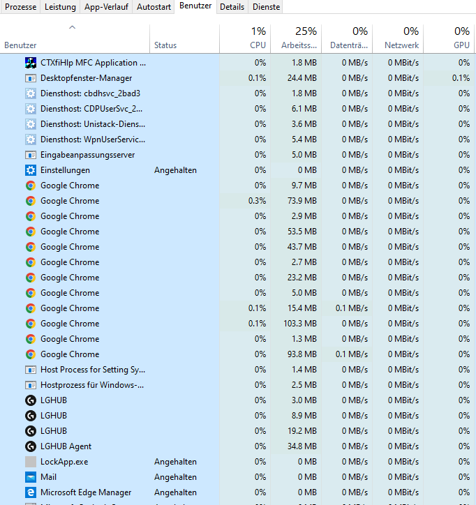

En son görselin kalitesi cok kötü ve bir sey anlasilmiyor. Görselleri baska bir cihaz ile almak yerine direkt PC'den ekran görüntüsü olarak alin.
Ayrica anlattiginiz durum bende de ayni. Sistemimde 16 GB RAM mevcut ve su an performans kisminda 4 GB RAM kullaniliyor olarak göstermis. Kullanici kisminda ise 1.4 GB RAM yaziyor. Neden böyle bilmiyorum. Bir aciklamasi vardir illaki.
Sanirim kullanicinin kullandigi uygulamalarin ne kadar tükettigini gösteriyor. Geri kalan ise sistemin kullandigi miktar. Kullaniciyi genisletince uygulamalarin ne kadar kullandigi cikiyor genelde.
Hocam 3 GB zaten Windows kendisi kullanıyor. O kullanıcı kısmındaki 1GB da sizin açtığınız uygulamaların kullandığı boyut.
Hata ya da herhangi bir sorun yok, kullanıcılar kısmında sadece senin kullanıcı adına yani user mod çalışan programlar listeleniyor local service, network service, system kullanıcı adı altında çalışan uygulamalar listelenmiyor.

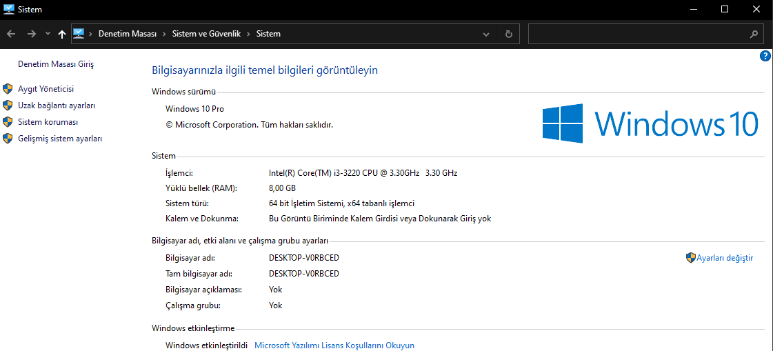

Bak fotoğrafta 3.9 kullanılan yazıyor kullanılanilirde 3.9 yazıyor farkındaysan 3.9 boşta bekliyor oyun veya herhangi bir şey yaparken o boştaki RAM'ı kullanıcaktır. Ama bu bilgisayar sağ tık özellikler deyip oranin fotoğrafını atar misiniz?

Bu bilgisayara sağ tıkla yapıp özellikler dediğinizde ram miktarı ne kadar yazıyor?
8 GB
