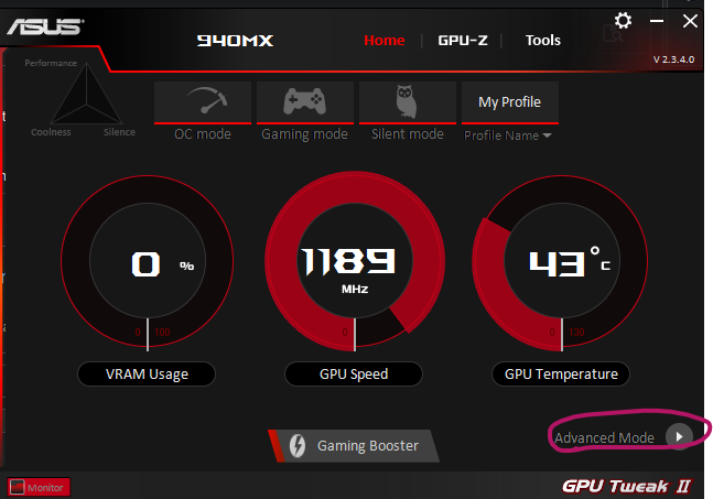

İlk olarak ASUS GPU Tweak 2 programını indirin.
Programı kurup açtıktan sonra Advanced sekmesine girin.
Eki Görüntüle 1243990

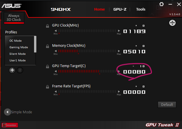

Advanced sekmesine girdiğinizde GPU temp target yazan kısmı 78-80 arası bir derece girin.
Eki Görüntüle 1243992
uyarı: 80'den yukarı yapmanızı önermem ekran kartı zarar görebilir.
Artık sorununuz %90 ihtimalle çözülmüştür, iyi oyunlar. Tabii burada sorumluluk sizin, yapıp yapmamak size kalmış.
Ek: Neden frekans düşürdüğünü yazmamışım. Bu ekran kartının frekans düşürme sıcaklığı 70 derece ayarlı olarak geliyor genellikle hatta 60 derece olan laptoplar bile var. Nasıl işlemcinin 95-100 derece ise bu kartların da böyle. Laptopta işlemcinin yükte 70 derece altı çalışması zor (80 civarı seyreder genellikle), işlemci ve ekran kartı soğutucu blokları birleşik olduğu için ekran kartının 70 derece altı çalışması pek mümkün değil. Biz de frekans düşürme sıcaklığını 70 derece bir üstü değer yapıyoruz ve artık frekans düşürmemiş oluyor.
