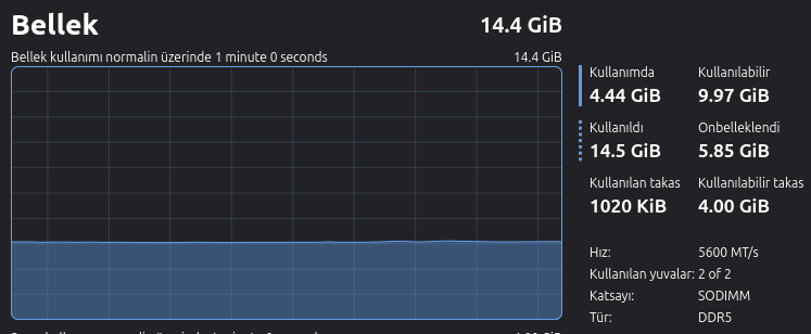

O zaman yeterince bilgili değiller ve sadece YouTube'dan izleyerek öğrenmişler. Tarayıcıda birkaç sekme açtıktan sonra RAM yetmemeye başlar.
Sistemin kendisi 900 MB civarı tüketmez mi?
Evet, 1 GB'ye yakın bir kullanım olur ancak tarayıcıların ne kadar RAM kullandığının farkındasınızdır diye düşünüyorum.

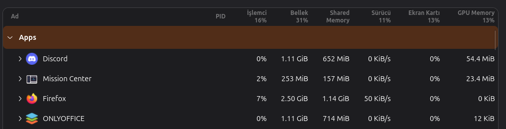

Eki Görüntüle 2587313
Eki Görüntüle 2587318
Bununla modifiyeli Windows kullanıyordum. 700 MB kullanan Chrome ile %65-70 kullanım oranı vardı. Ve RAM'in 600 MB'ı ekran kartına ayrılmış yani aslında 3.4 GB RAM var. Linux'a geçerken ihtiyacım olmayacağı için düşüreceğim.
