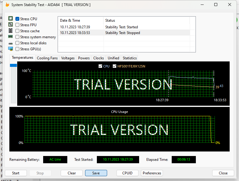

Düz zeminde bende yapsam testi aynı sonuç çıkar muhtemelen. Cihazı yüzeyden kesmek gerek 3-4 cm ki rahat nefes alsın.

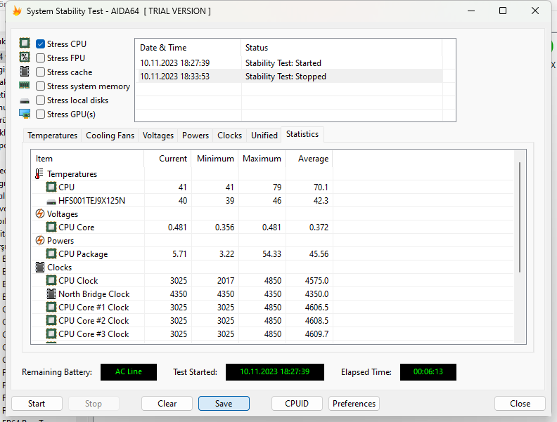

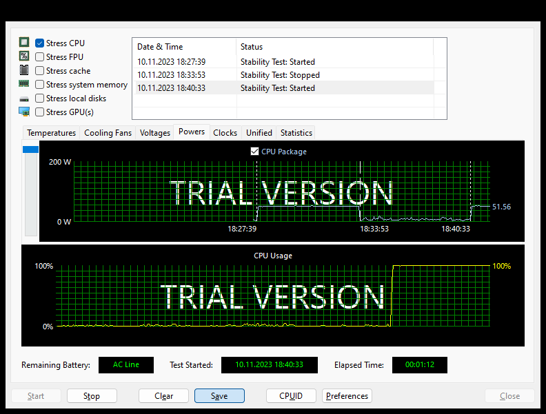

3 gün yapmadığım işkence gerçekten kalmadı ısınsın diye işlemci ama aldığım maksimum değer 82-83.
En son yaptığım testte budur.
Eki Görüntüle 2009494
Hocam siz laptop standıyla mı kullanıyordunuz ki? Onun altında soğutucu da vardır, o zaman değerler normaldir ya?
Evet stant ile kullanıyorum ama fanları çalıştırmıyorum genelde.

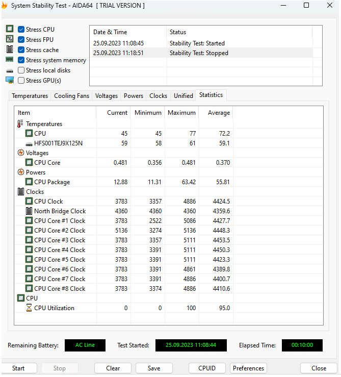

Tekrar test yaptım sonuç böyle.
Müsaitsen aynı testi yapar mısın 5 dakika minimum.
AIDA64 Extreme program ismi.
Senaryo oyun
Mod Turbo
Maksimum 60 olur zaten. Her şey normal gibi. Yaşadığın sorun nedir tam olarak cevaben hepsini yazar mısın?
