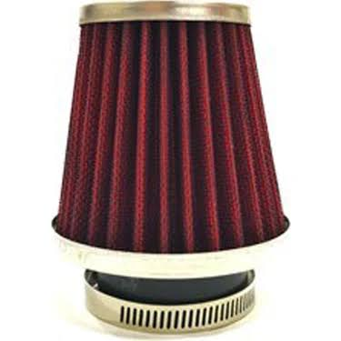

Selamünaleyküm arkadaşlar. 150CC scooterime fotoğraftaki açık hava filtresi taktım sesi bayağı iyi oldu. Performansıda sanki arttı biraz bazı motorlara takınca boğuluyormuş ama bende öyle bir şey olmadı. Motordan motora değişiyor sanırsam bu alet motora zarar verir mi? Düzenli temizlersek falan benimki bir de scooter olduğu için hava filtresi kutusunun içine taktım kapağı kapattım Kutunun içinde çok toz toprak çekmiyo zaten motor bide Suyla falan temas etmez var mıdır zararı?
Su aldırmadığınız sürece kısa vadede çok zararı olmaz.
Motorun boğulmasının sebebi ise giren havaya göre fakir kalan benzin miktarı. Daha zengin bir ayar ile motor çok çok az da olsa güç kazanır ve boğulmaz.

Orijinale dönmeniz daha iyi olabilir, çünkü yaktığı benzine değmez. Atmosferik motorda filtre ile çok güç alamazsınız. Yani aslında yaktığınız yakıta değmez.
Daha iyi gitsin istiyorsanız şanzımanla oynayın derim. Ama bu filtreden daha masraflı olur.
