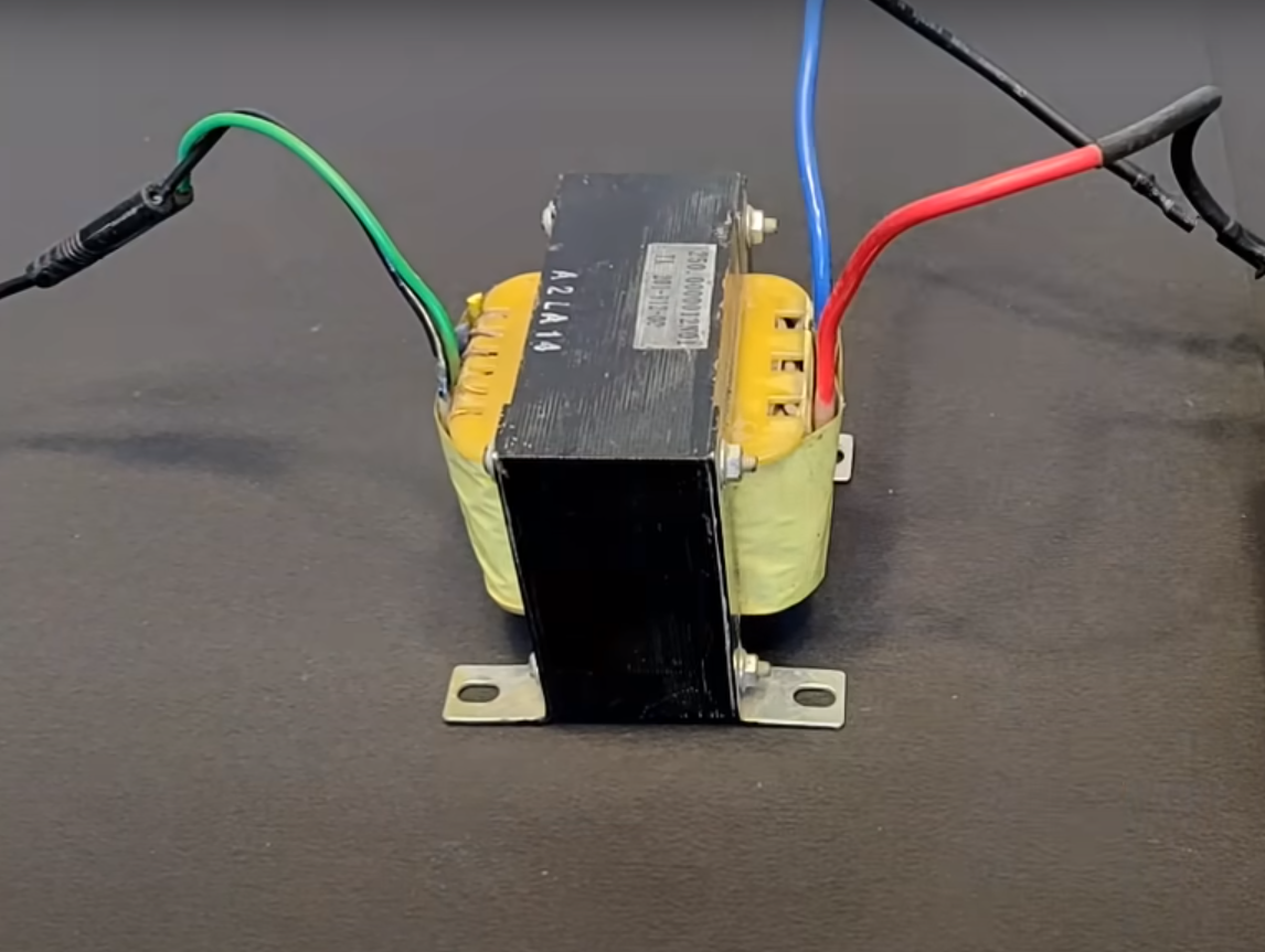

Güç kaynağı yapmam için trafo köprü diyot ve kondansatör gerekiyormuş yeni araştırdım.
Trafoyu nereden satın alabilirim giriş 220v AC çıkış 12v.
Trafolara baktım ve hep güç kaynağı çıktı.
Resimdeki gibi trafoyu nereden satın alabilirim.

Dolap, Letgo, Sahibinden gibi yerlere bakabilirsiniz.
Direkt 12 V SPMS güç kaynağı da alabilirsiniz. Hem DC çıkış verecegi için de dogrultmak ile ugrasmazsiniz.
Elektronik malzeme satışı yapılan dükkanlardan besleme trafosu şeklinde uygun size gereken uygun VA güçlerinde 150-200-250 VA, vb. 12 volt AC sekonder çıkışlı olarak istenip satın alınabilir. 12 volttaki amper çıkışı VA gücü 220 volta bölünüp (AC akımda I=P/V den güç faktörü 0.95-0.98 yerine yaklaşık 1 olarak alınıp) VA değerini bu şekliyle yaklaşık olarak belirleyerek satın alırsınız.
Büyük UPS trafolarının 12 volt AC çıkışı bulunanlarının gereken amper değerini verebildiği hesaplandığında onların trafoları da devre kartları yanmış UPS' lerden alınıp kullanılabilir.
