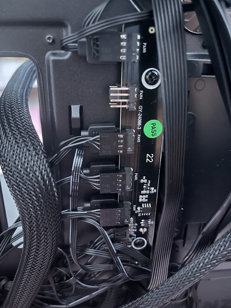

Kasa bugün elime geçti anakart, ekran kartı ne varsa taktım halletim sistemi çalıştırdım sorunsuz çalıştı ekrana görüntü de geldi. Ancak fanların hiçbiri dönmüyor. Kabloları kontrol ettiğimde arka tarafa bağlı olduğunu gördüm.
Bu şekilde. Görünürde herhangi bir sorun yok ancak dönmüyor. Kurulumu yaparken zarar mı verdim? Ne yapmam gerekiyor? Arka kapağı biraz zorlandım takarken bundan dolayı kablolar zarar görmüş olabilir mi ?

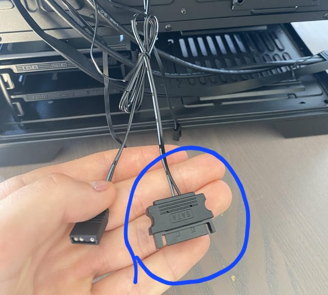

Bende de aynı kasa var. Kasadan çıkan şu maviyle işaretlediğim başlığı PSU'dan çıkan herhangi bir sata başlığına takman lazım. ARGB'nin çalışması için soldaki kabloyu da anakarta takıyorsun.

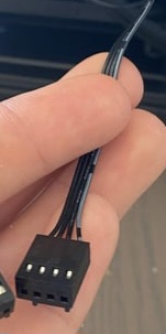

Anakartınız argb destekliyorsa takın hocam. Bir de şu kablo var onu da anakartınıza takın fanların çalışması için.

Hocam anakart gigabyte b450 aourus elite ancak galiba çözdüm sata kablosunu taktım anakarta takın dediğiniz fan kablosunu sys_fan 3 girişine taktım ve fanlar renkli şekilde dönmeye başladı. ARGB için dediğiniz kabloyu da bulup 3 pinli girişli anakart yuvasına taktım ve girdi yanlış yere taksam girmezdi diye düşünüyorum. Onu takınca renk sabit sarı olarak kaldı. Sarıyı hiç sevmiyorum o yüzden o kabloyu çıkarsam renkli şekilde dönse fanlar bir sıkıntı olur mu ? Ayrıca ekstra yapmam gerek bir şey var mıdır ?

Ekstra yapman gereken bir şey yok halletmişsin. Evet reset tuşuyla renkleri değişiyorsun. Ayrıca gigabyte'ın uygulamasından renkleri ayarlayabilirsin.
