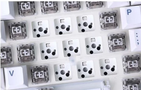

Merhaba Hocam. Öncelikle o kadar da şey bildiğim söylenemez ama bir şeye heves ettiğimde olabildiğince araştırıyorum.
Fotoğraflarında North-faced led görünüyor. yani üstte. Çoğu klavyede olduğu gibi.
Genelde ledleri çok parlak yapan şey ya switch'in şeffaf veya geçirgen bir yapıya sahip olması ya da ledlerin daha parlak olmasını sağlayan switch üğzerindeki lightguider denen küçük bir parça olması. Keycaps''ler hemen hemen tim mekanik klavyelerde artı şeklinde bağlantı tipinde olduğundan sorun olmuyor. Ama her klavyede de pudding maalesef güzel sonuç vermiyor. Bazen klavyenin zeminin rengi bile ışığın yayılımını etkiliyor.
Klavyene biraz iri simgeleri olan keycaps'lerden seçmen iyi oluri o zaman harfler net bir şekilde görünür. mesela bendeki Akko keycaps'lerde çok ince olduğundan çok sağlam aydınlatan bir lede ihtiyaç duruyor. Aula F75 klavyede switc'lerde lightguider olduğu için diğer klavyelerimden kat kat fazla parlak oluyor simgeler. Ama bu parlaklık aynı zamanda normalde ışık geçirmeyen beyaz PBT tuş takımlarımın bile hafif ışık geçirmesine neden oluyor. Yani her birinin ayrı ayrı değerlendirilmesi gerekiyor ledinde bulunan klavyenin özelliklerinin.
Eğer odanda yeteri kadar ışık varsa ya da bir monitör ışığı alabiliyorsan ışık geçiren keycaps'ler yerine güzel double shot keycapslere yönelmen tasarım olarak da seçeneklerini fazlasıyla artıracaktır.
Sen hoşuna giden keycaps linklerini paylaş dilersen değerlendirelim. Klavyen TKL olduğundan çoğu tuş takımıyla da uyumlu olacaktır.
Eki Görüntüle 2371060
