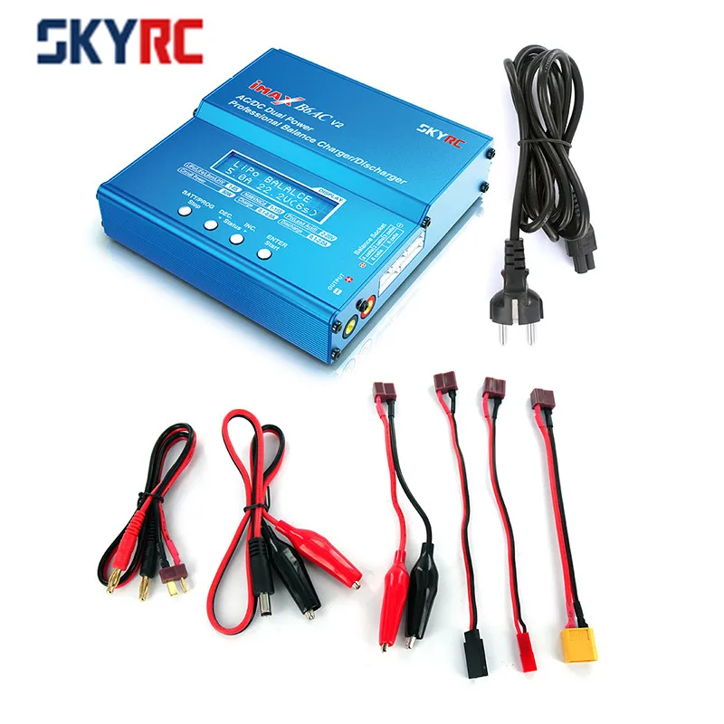

Yine de aküden motora kadar giden tüm elektrik ara bağlantı kablolarını, noktalarını, vb. iyice kontrol edin, gevşeklik varsa giderin. Akülerde içten şarj alma sıkıntısı veya gözlerinde sıkıntı bulunuyorsa aküyü yenisiyle değiştirme veya linkteki gibi bir cihazla desülfizatör (yenileştirme) işlemi gerekir. Kolay gelsin.
