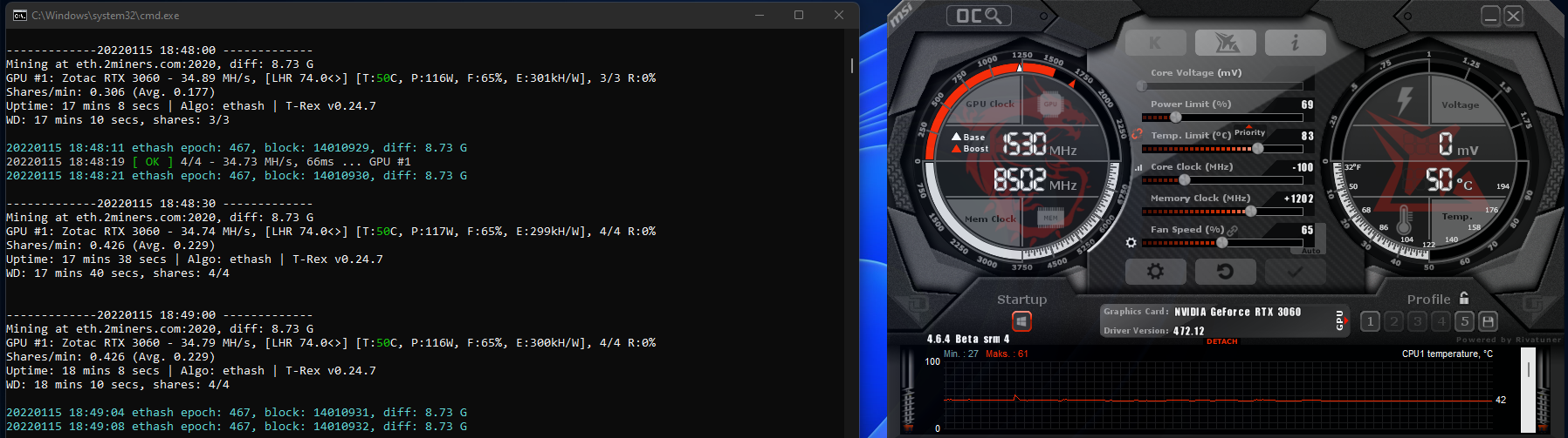

Diğer mesajlarımda da söylemiştim sizin konunuzdu sanırım zotac 3060, bu kartta rezil bir durum var maalesef. Benim hata almadığım ayar buydu. O kadar sinirlendirdi ki bu kart beni artık hata vermeyi kesince daha iyisi var mı diye aramadım, belki daha iyisi olabilir ama kart bu ayarlarda hata vermiyor en azından. Kendi kullandığım makinede kazıyor bu kart, windowsta kullandığım tek kart zaten. 3 tane monitör bağlı karta bu arada, arkada da google'da video açık hashin düşük olmasının sebebi bu. Tüm her şey kapandığında 36.5 gibi bir değer veriyor.
Eki Görüntüle 1270899
Hocam sıcaklık nasıl bu kadar düşük ? Oda içinde değil mi kart ? Bende %59-66 otomatik fanda 58-60 derecelerde de. Şu an bir ayar daha denedim 5 saat oldu herhalde devam ediyor. İlk olduğunda sizinkini deneyeceğim.
İki fanı da ayrı ayrı kontrol edebiliyorsunuz, fanların linkli olduğundan emin olun. Kasa içinde ama yan kapağı açık kasanın.
Nasıl yani hocam ? İlk defa duydum böyle bir şey. MSI Afterburner'da bu dediğiniz ayar nerede ? Link deyince de power limit ve sıcaklık limiti ortak hareket ediyor sadece.
