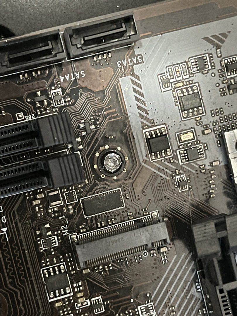

Merhaba dostlar. Anakart değişimi için kasadan kartı çıkarmak istedim 4 vida söktüm ama kalan 2 vida ısrarla çıkmadı ben de biraz uğraşınca yalama oldu ve biraz eridi ne yapsam çıkaramadım. Moralim de bozuldu açıkçası. Nasıl çıkarabilirim bir öneriniz var mı?

Biraz mı? İlişkiye mi girdiniz vida ile? Bu nasıl bu hale geldi? Küçük bir pense ile biraz tutup çevirip çıkarabilirsiniz. Düz tornavida da olur. Hangisiyle rahat ederseniz.

Pense ile kavrayıp döndür olmazsa 404 gibi güçlü bir yapıştırıcıyı tornavidanın ucuna sürüp vidaya degdir biraz bekle ve döndür.

Vallahi hocam o kadar canımı sıktı ki uğraşmayacağım kadar uğraştım 2 tane vida yüzünden. Sinir oldum açıkçası. Artık bu noktadan sonra tornavidanın işe yarayacağını düşünmüyorum.
