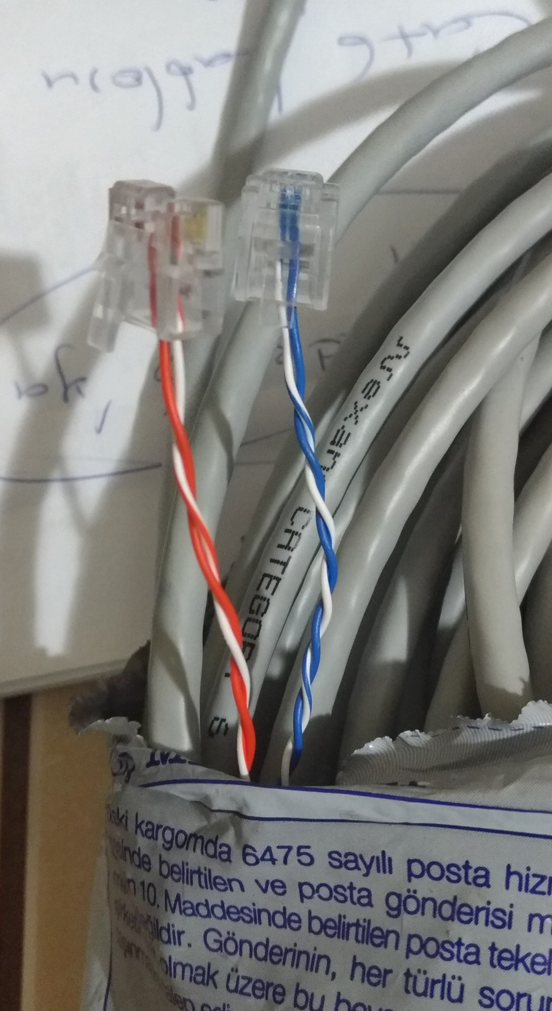

Kablo bugün gelmiş ve RJ11 çakıp göndermelerini istedik fotoğraftaki gibi yollamışlar. Kahverengimsi ve yeşil renklere dokunmamışlar. Bu renklerden hangisini kullanayım? Bir de Nexans kalitelidir ama dış plastik yüzeyi bana pek de dış ortama için yapılmış gibi -dayanıklı- gelmedi.
Birbirlerine sarılı olan bir çift kablo kullanılmalıdır. Renklere bakarsak yanılma ihtimali var. Unutmayın; Sarılı çift.
Unuttuğum detay. Kesinlikle👍
Eki Görüntüle 441554
Turuncu ve Turuncu beyaz data için daha iyi diye hatırlıyorum. Pek fark etmiyor önce turuncu ve turuncu beyazı kullan sonrasında ileride yıllar sonra değişmesi gerekirse aynı kablodan mavi ve mavi beyaz damarı kullanırsın. 4 hakkınız var.
