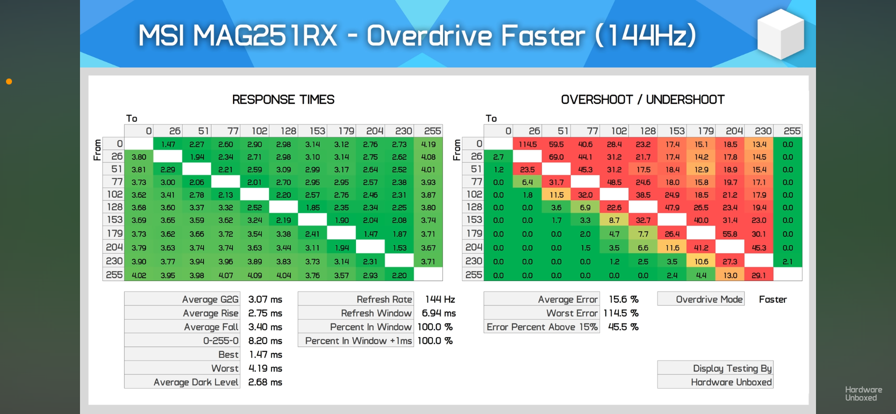

Hocam öyleyse benim AOC'da display port ile 300hz'e çıksam fastest'da overshoot düzelir, değil mi ?Sorun yaşayıp yaşamadığınızı fark etmemiş olabilirsiniz. UFO testini açıp Fast ve fastest modları arasında geçiş yapın. MSI da fastest modu genelde overshoot sorununa sebep oluyor. Sorun yaşamaktan kastım PC donar vs değil. Hareket ederken beyaz bir hare çıkar. Tersine ghosting diyoruz buna. İlla 240Hz de olacak diye de bir şey yok.
Mesela sizin modelde 144Hz de faster modunda kullanırsanız overshoot oluyor.

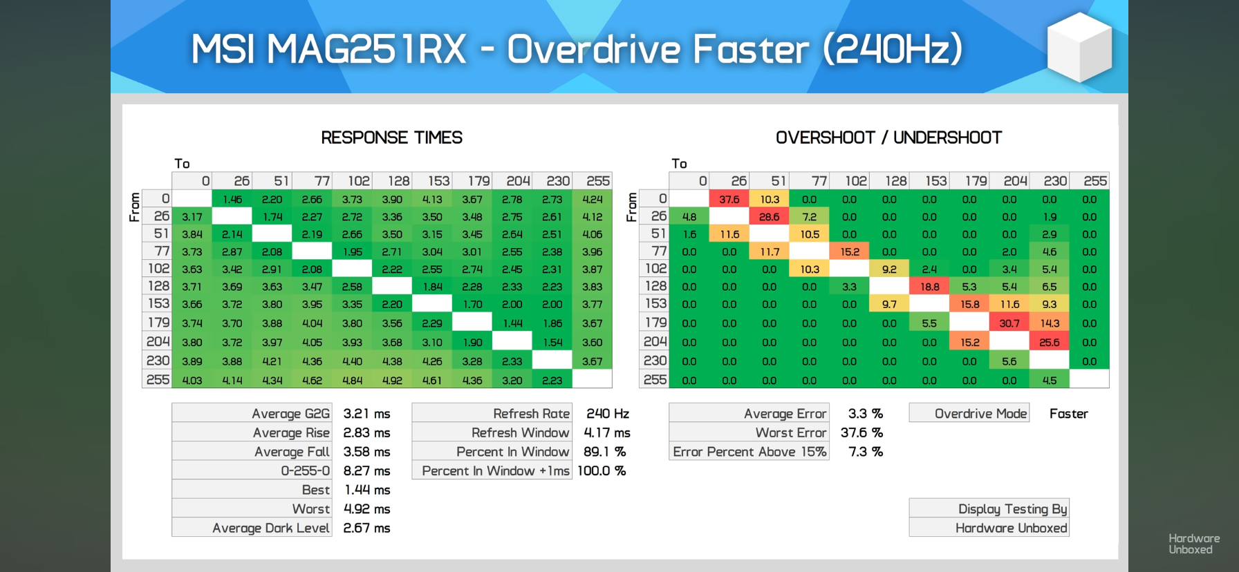

240Hz de ise minimal düzeyde.

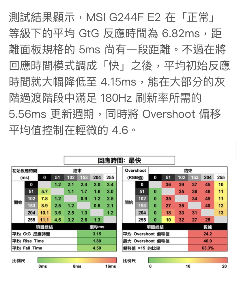

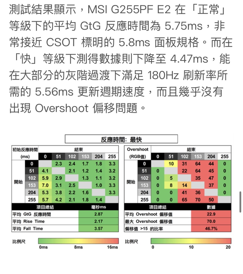

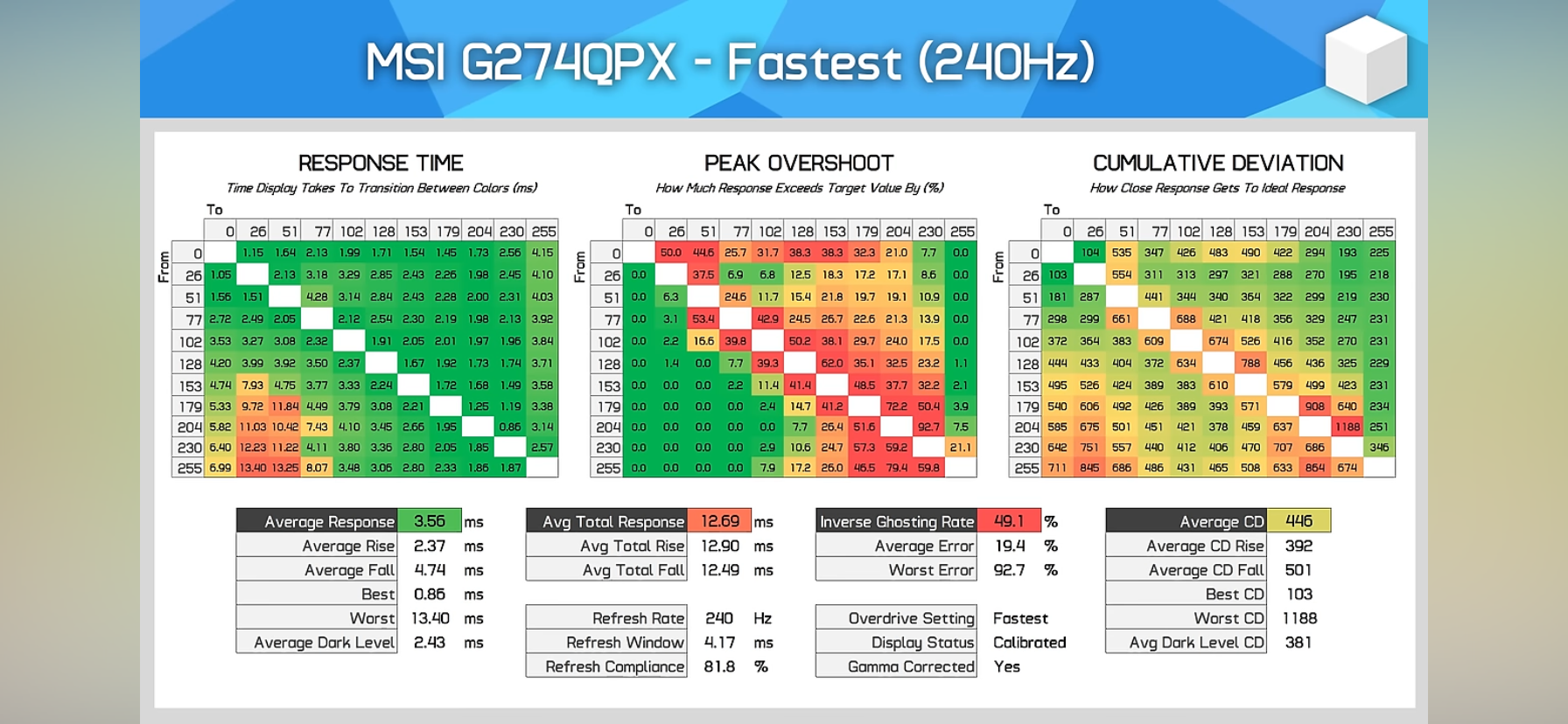

G274QPX, G244F E2 veya G255PF E2 mesela.
Eki Görüntüle 2539862
Eki Görüntüle 2539863
Eki Görüntüle 2539864
Modelden modele göre sonuç değişiyor. Msi monitörlerin çoğunda bu sorun var. Yani bunun normal olduğunu bilin yeterli. Umarım demek istediğim anlaşılmıştır.
