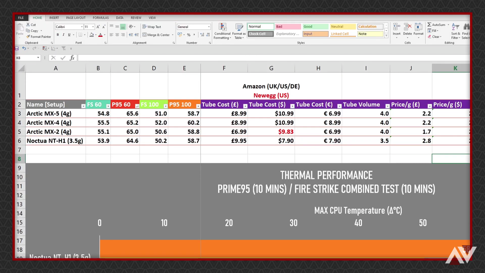

AV Techy kanalı tarafından test edildi.
Testte NT-H1, MX-2, MX-4 ve MX-5 yer alıyor.
Videoda macunların üzerine cam konulup yayılmaya bırakılıyor.
  • MX-5: 13.37mm.
  • MX-4: 11.93mm.
  • MX-2: 11.02mm.
Yani bu şu demek, MX-5 daha akışkan bir model. Zaten kağıt üstündeki bilgilerde de viskozite değeri MX-4'e göre daha iyi olduğu belirtilmişti.

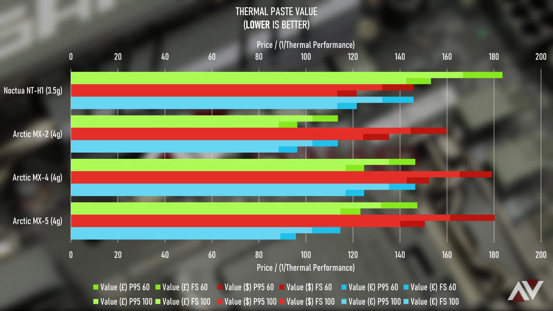

Kişisel görüşüm, MX-4'ten veya ZM-STC8'den pahalı olursa alınmaz.
Eki Görüntüle 965597
Eki Görüntüle 965596
Eki Görüntüle 965595
  • MX-5: 13.37mm.
  • MX-4: 11.93mm.
  • MX-2: 11.02mm.

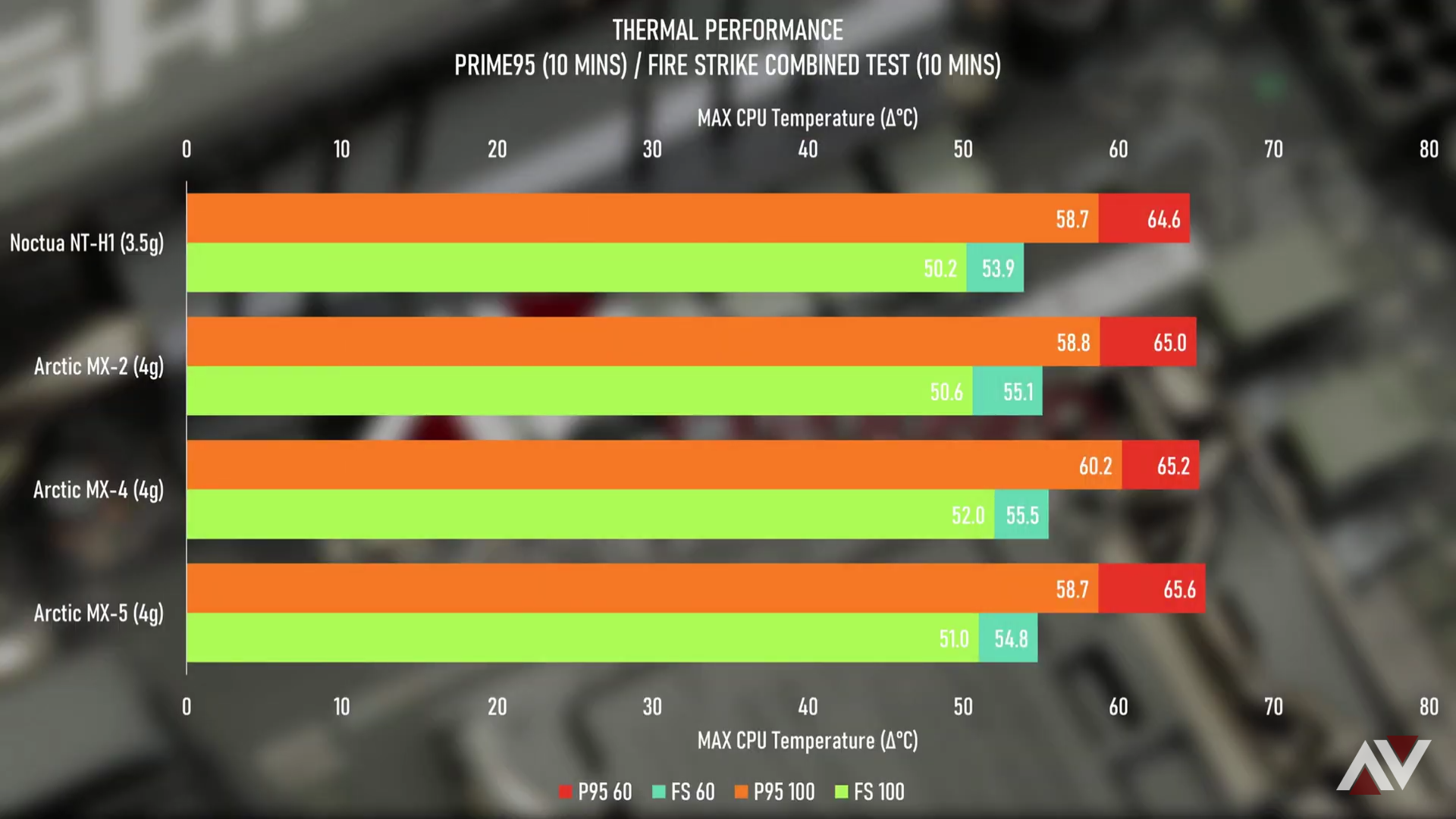

MX-4 ile sıcaklıklar birebir aynı olmuş bunun =(
Viskozite biraz daha iyi gibi, bilmiyorum pumpout için bir iyileştirme sağlar mı ?
Ayrıca termal iletkenlik değeri niye yazmıyor ? (Ben göremedim ya da.)
MX-4 ile sıcaklıklar birebir aynı olmuş bunun. =(
Viskozite biraz daha iyi gibi bilmiyorum pumpout için bir iyileştirme sağlar mı?
MX-4'ün de iletkenliği belirtilmiyor kendi sitesinde. Amazon üzerinden Arctic'e bir alıcı sorduğunda ortaya çıkıyor iletkenlik değeri.
MX-5'te de iplenme mevcut. Hani tüpü sıktıktan sonra çekerken ip çıkıyor ya, o durum bu modelde de var maalesef.
