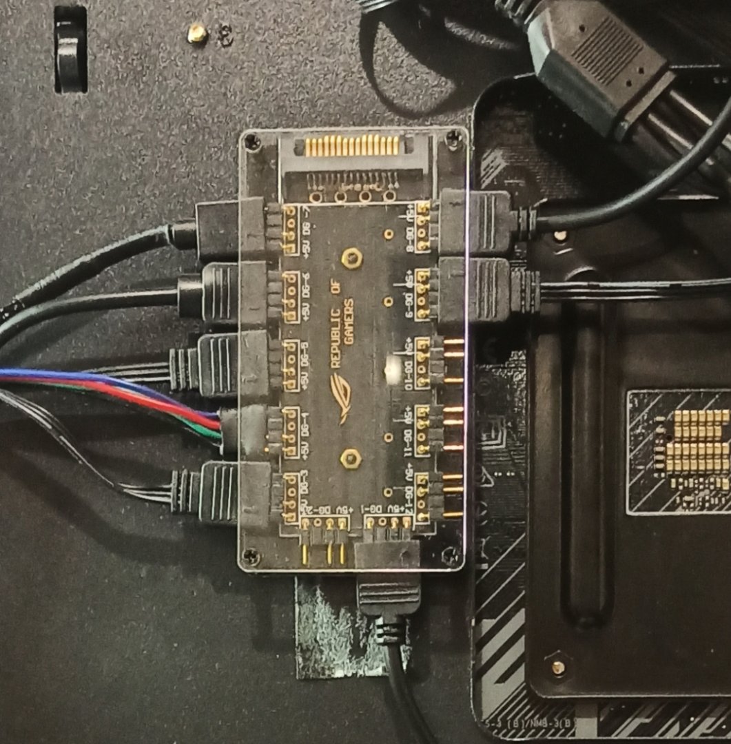

Bu çoklayıcıyı kullanacaksan anakarttan tek porta bağla. Kabloları zincirleme takman da mühim değil. Bu benim eski kasadaki bağlantım:
