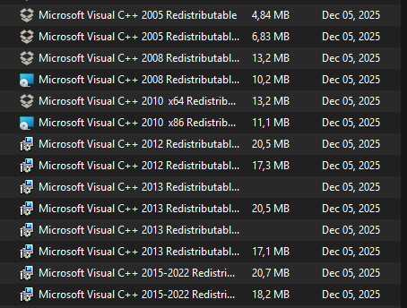

Sistem Win 11. tüm Microsoft C++ şeyleri yüklü. DirectX son sürüm. Bu hata Assetto Corsa, Forza 4, Blazing Sails oyunlarında alıyorum. Önceden hepsi sorunsuzdu. Process Monitor log linki burada yardımcı olurlarsa sevinirim. Çekilen loglar acs.exe Assetto Corsa'ya aittir.
