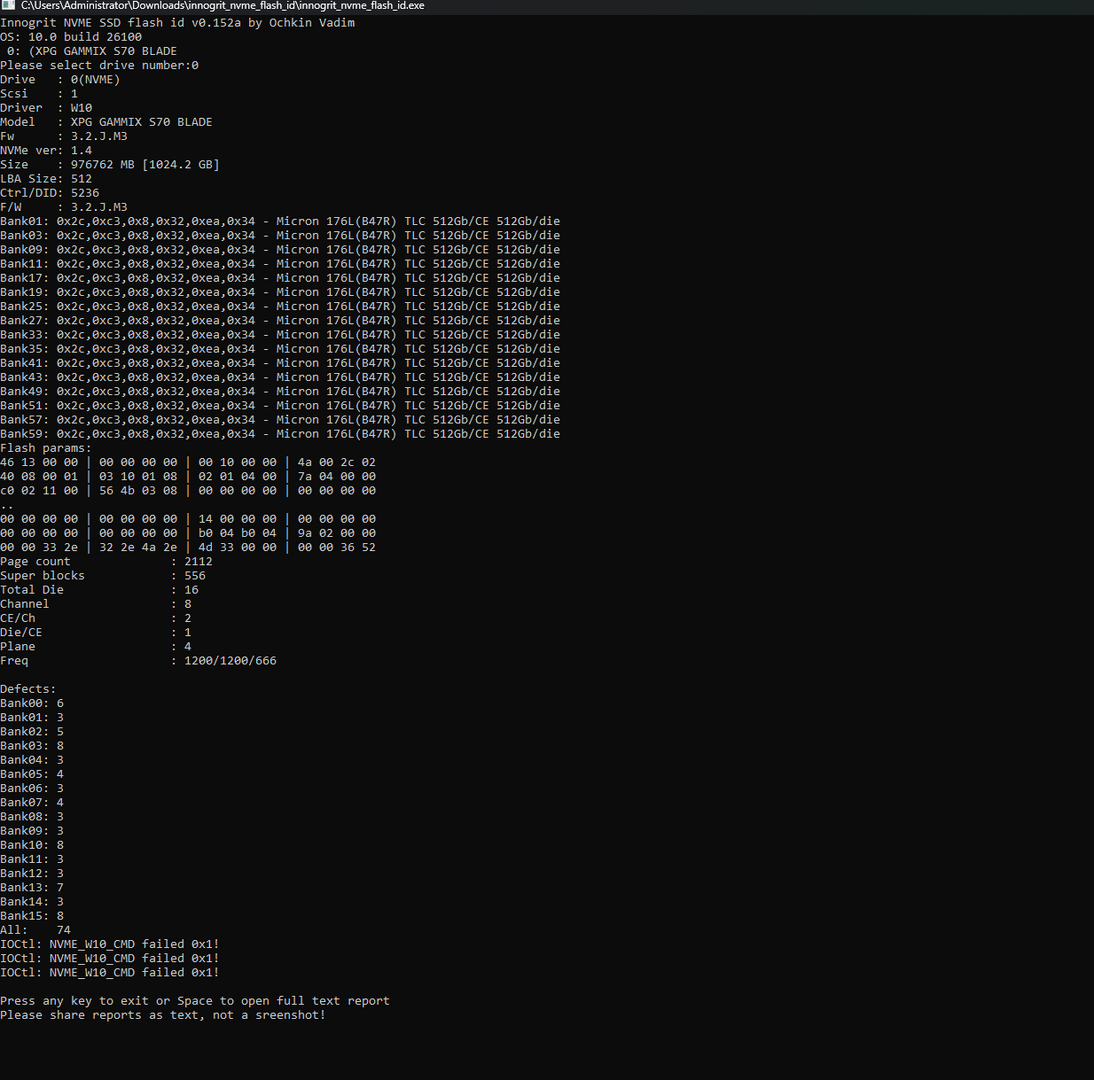

İsterseniz bir çipi kontrol edek:
Phison veya Innogrit olandan biri çıkması lazım.

Detaylar böyle hocam.
