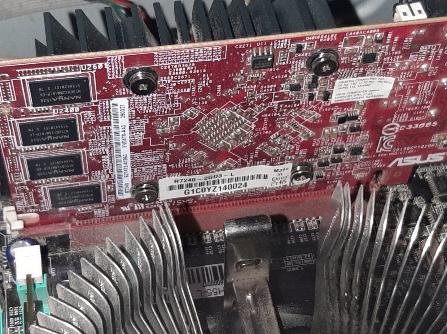

Sonra donanım kimliğini kontrol ettim ve ASUS ile AMD karışık indirme linkleri çıktı. Sonra PC'yi kapattım ve kasayı açtım. Ekran kartının üzerine baktığımda AMD değil de ASUS yazdığını gördüm.
ASUS R7240 - 2FD3 - L

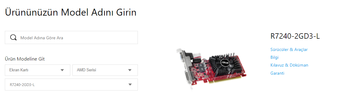

Ben kartı ilk bilgisayara taktığımda AMD üzerinden indirmiştim driveri dikkat etmemişim ASUS yazısına. Sonra bir karşılaştırma yapayım dedim önce AMD sonra ASUS'un sitesine girip driverleri karşılaştırdım:
ASUS:
AMD'ye baktığımda sadece R7 240 Vardı R7 240 - L yoktu ve sonra aylarca yanlış bir driver kullandığımı öğrendim. Zaten Google'a AMD R7 240 yazdığımda fotoğraflarda benimkine benzer hiç kart yoktu ASUS'un sitesine girip arattığımda direkt olarak kartım karşıma çıktı

- Asus R7 240 2GD3 - L

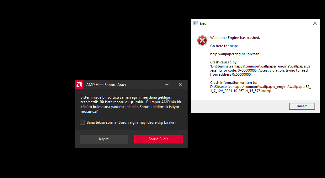

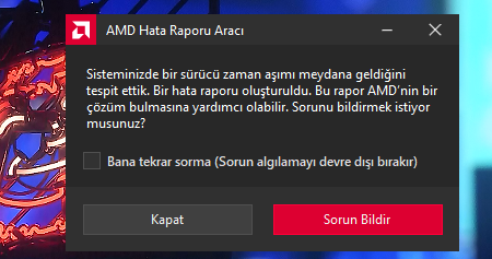

bugün tekrar girdim gene aynı hatayı aldım ama bu sefer şöyle oldu
hem aimlab hemde wallpaper engine kapandı ve ekran da 1-2 kez siyah oldu bu şekilde

Sorun çözülmemiş. D
Bugün tekrar girdim gene aynı hatayı aldım ama bu sefer şöyle oldu.
Hem Aim Lab hem de Wallpaper Engine kapandı ve ekran da 1-2 kez siyah oldu bu şekilde.

Donanımsal bir problem olsa belli olurdu FPS düşmesi tarzı ama hatada yazılımsal diyor anlayamadım açıkçası nerede problem olduğunu.

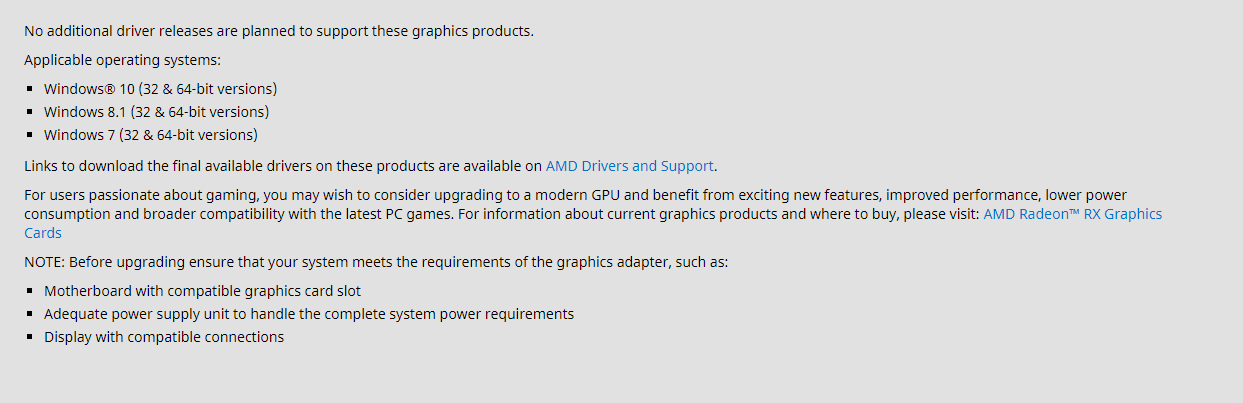

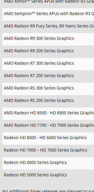

Gene aynı problem oldu. Bu kez sürüm değiştireceğim ve bir de sanırım amd r7 r9 vb serileri için güncellemeyi durdurmuş
Bakın şu andada girdim Aim Lab'a ve hiç hata vermedi. D sanırım sürümle alakalı. Eğer tekrarlarsa sorun tekrar sürücüyü sıfırlayıp bir alt sürümü indiririm. İlginiz için çok teşekkür ederim iyi forumlar :)
Gene aynı problem oldu. Bu kez sürüm değiştireceğim ve bir de sanırım AMD R7 R9 vb serileri için güncellemeyi durdurmuş.

Evet kesmiş olabilir ama bunun o hatayı alacağınız anlamına gelmez. Sorun belki yazılım değil donanımsal olarak da olabilir. Son kez 20.11.2 olan WHQL sürücüyü deneyin. Sorun devam ederse yeni bir başlık ile konu açar oradan daha iyi yardımcı olurlar.
