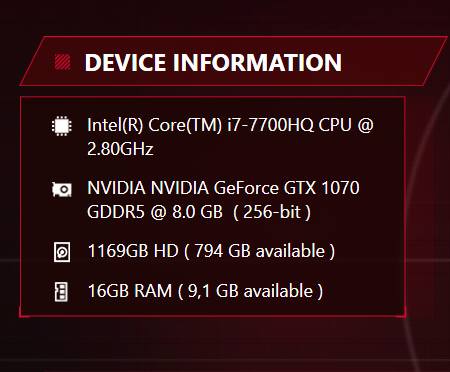

Asus ROG G752VSK (bios 305) laptop aldım (ikinci el).
Laptop sorunsuz çalışır, herşeyi sıfır gibidir. Ancak bazı sorunlar ile karşılaştım.
1) Laptopun stok işlemci hızı 2.8 GHZ olduğu halde, kullanım zamanı 3.6 - 3.8 GHZ'e kadar yükselir. Yani, oyunda falan yok, normal kullanım sırasında bile 2.8 GHZ'den daha yüksek GHZ'lere çıkıyor. Bu normal mı? (Ben ne yapmalıyım ki, işlemci hızı maksimum 2.8 GHZ olsun, eski bilgisayarımda 2.6 GHZ idi, bana yetiyordu. Arkadaşın bilgisayarındakı bilgilere baktım, stok işlemci hızı 2 GHZ yazmış, hız aşırtma zamanı da 2.5 GHZ yazmış, ama kullanım sırasında asla 2 GHZ üzerine çıkmıyor). Biosda Overclock ile alakalı birşey de bulamadım.
2) Normal kullanım sırasında fan hızı 1800 RPM olduğu halde CPU sıcaklığı 47-50, GPU sıcaklığı ise 45-48 derece oluyor. COD MW2 veya BF 4 multiplayer oynayan zaman fan hızı maksimumda CPU sıcakığı 95-98 derece, GPU sıcaklığı ise 90-95 dereceye çıkıyor. Bence her iki kullanım koşullarında bu sıcaklık çok fazla...
3) Laptopun termal macunun değişecem. Video kartın termal pedlerinin de değişmesi gerek. Hangi ölçüde termal pedler almam gerek? 0.5 mm ve 1.5 mm yazmışlar. Ama net bir video bulamadım. Hepsi yarım bilgilerdir. Net bir bilgi arıyorum. Termal pedler yerine, termal pede alternativ termal macun kullana bilir miyim? K5-pro isimli macun var. Ancak bazı videolarda onun ısı transferi kötü olduğun söylüyorlar. Kafam karıştı. Ben 0.5 mm pedler alıp, onları birbirine yapıştırmak ile 1.5 mm yükseklik almayı düşünüyorum. Aynı zamanda 0.5 mm bazen yeterli olmaya bilir, termal ped üzerine termal macun da yapabilir miyim?
