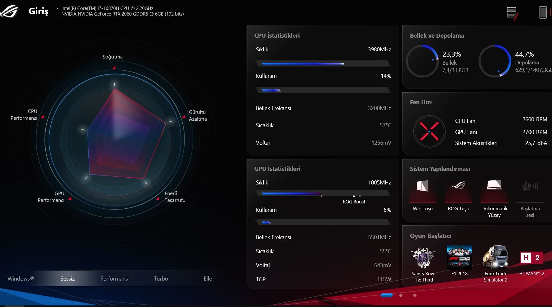

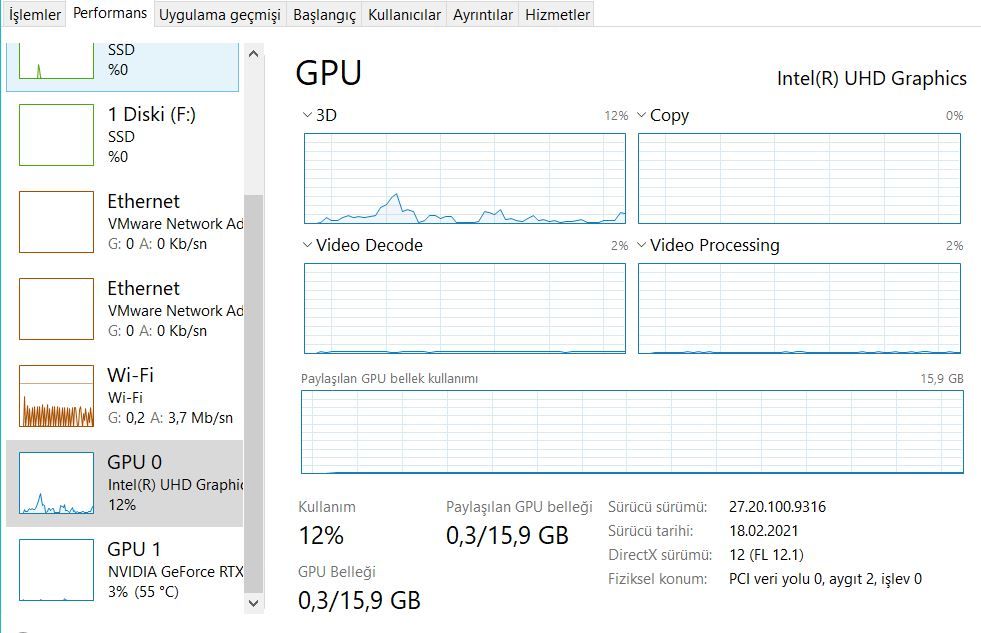

Merhaba. Laptop bir süredir boştayken GPU kullanıyor. Güç seçeneklerini dengeliye aldım ancak değişen bir şey yok. Armoury Crate yazılımında GPU kullanımı görüyorum ve düşük frekansta da olsa laptop fanlarının çalıştığını duyuyorum sürekli. Görev Yöneticisinde de sadece Intel'in kullanıldığı görülüyor.
Yüzde 8-9 bazen 14 oluyor, sonra 1-2 civarına iniyor. GPU'yu kullanan uygulamalara baktığımda İstemci Sunucu Çalışma Zamanı İşlemi ve Masaüstü Pencere Yönetici ile tarayıcı başı çekiyor. Ancak sadece Intel'i kullansa bence bu kadar fan çalıştırmaz. Sizce sorun nedir?

Hocam boştayken de sıcaklıklar fazla. Özellikle ekran kartı 55 derece biraz fazla. Bunun dışında bende de boşta çalıştığı oluyor ancak bu kadar yüksek frekansta değil tabii ki. Genelde 360Mhz civarı çalışıyor. Yani sebebini pek anlamış değilim açık konuşmak gerekirse. Hele ki sessiz modda fanların çalışmasını hiç anlamış değilim. Yani kullanılması pek önemli değil düşük hızlarda ama bu hızlarda kullanıyorsa arkada bir program bunu kullanıyor olması lazım. Bilgisayarı tamamen kapatıp biraz bekleyip tekrar açar mısınız? Ortalama 10 dakika kapatıp açın bakalım açınca da devam edecek mi? Bazı forumlarda Armoury Crate uygulamasının işlemci ve ekran kartı kullanımını cihaz boşta iken yüksek seviyelerde tuttuğunu okumuştum ancak yeni gelen sürüm ile bu sorunlar çözülmüştü. Yani belki Armoury Crate uygulamasının güncellemesi gelmiş olabilir. Bir kontrol ediniz. MyASUS uygulaması da sisteme arada güncellem yaptırıyor arada onu da kontrol edin. Güzel bir yazılım MyASUS yazılımı. Sisteme otomatik her güncellemeyi yapıyor tavsiye ederim. Bir de son olarak video filan açınca harici ekran kartını kullanabiliyor. Buna da bakın derim. Başka aklıma bir şey gelmedi. Virüs filan olsa tam güçte kullandırır ekran kartınızı.
