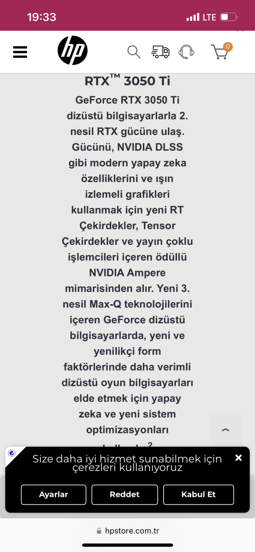

Açıkçası HP'nin sitesinde ekran kartı açıklamasında görsele eklediğim şekilde belirtmişler. Epey sitesinde de GPU Boost değeri 60watt versiyonu olan 1222MHz olarak belirtmişler. En güzel cevap ürünü kullananlar varsa onlar söyleyebilir. Yine diyorum ki, böyle büyük firmalar ürün detaylarını kendi sitelerinde güzelce belirtseler böyle karışıklıklar olmayacaktır diye düşünüyorum.

Bir yerde okumuştum: NVIDIA artık max-q/max-p ifadelerini kaldırmış, onun yerine ekran kartı watt değerleri ile ekran kartını belirtmeye gitmiştir deniyordu. Yüksel wattlı olanlar Max-P, düşük wattlı olanlar Max-Q olarak adlandırılıyor.
