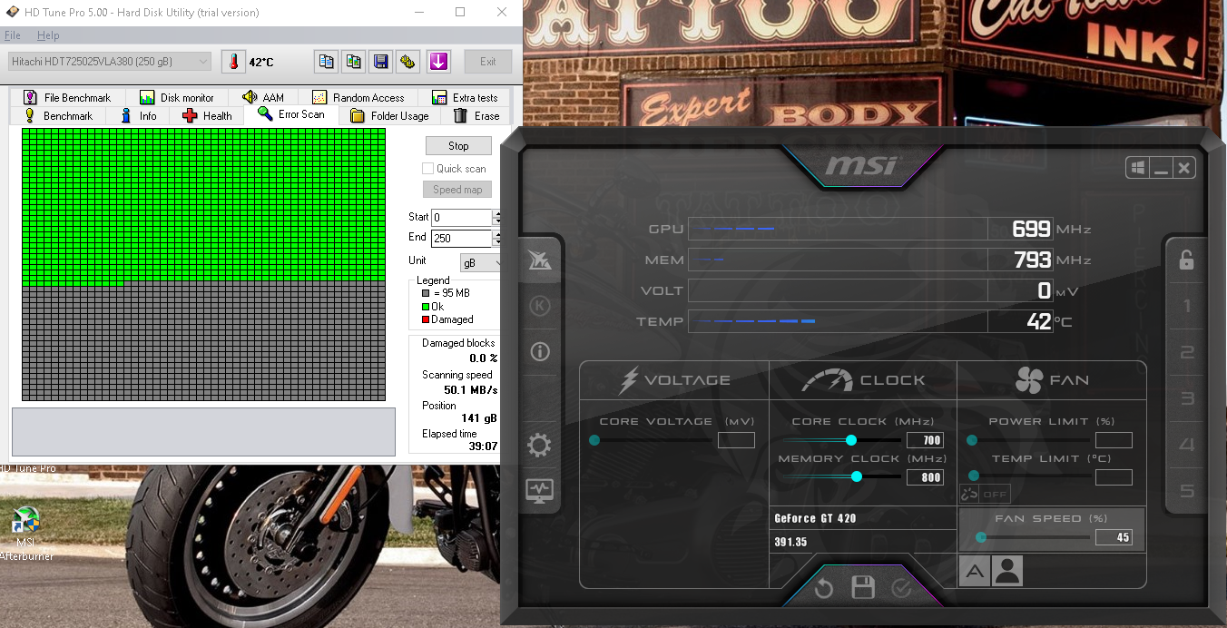

Sıcaklıktan sanmam ama 1,30 saat oyun oynadım işlemci sıcaklığı bu. RAM testi yapmadım çünkü onunla ilgili bir sıkıntım yok ayrıca mavi ekran hatası RAM sıkıntısı çıkarıyormuş benlik sıkıntı yok. PSU bilgisayarı aldım alası var yetmeme gibi bir şey de olamaz ama siz kontrol et derseniz bakarım.
Eki Görüntüle 930933 Sıcaklıktan sanmam ama 1,30 saat oyun oynadım işlemci sıcaklığı bu. RAM testi yapmadım çünkü onunla ilgili bir sıkıntım yok ayrıca mavi ekran hatası RAM sıkıntısı çıkarıyormuş benlik sıkıntı yok. PSU bilgisayarı aldım alası var yetmeme gibi bir şey de olamaz ama siz kontrol et derseniz bakarım.
Sadece mavi ekran RAM sıkıntısı çıkartmıyor, RAM yüzünden çok kez kapanma sorunu yaşadığım için belirttim. Sizin 1.30 saat oyun oynadım işlemci sıcaklığı bu dediğiniz kısımda CPU sıcaklığı değil, GPU sıcaklığı gözükmekte. CPU sıcaklığı aşağıda bıraktığım gibi bözüküyor.
Aslında sıcaklıkta çok mantıklı durmuyor, iki kere oluyor bir daha olmuyor demişsiniz, dikkat etmemiştim buna. Elimde pek bir seçenek kalmadı. Bios sıfırlamayı denediniz mi? PSU kaynaklı olma ihtimali üzerine yoğunlaşıyorum, ilk aldığınızda sorun çıkartmasa bile son zamanlarda ömrü doluyor olabilir, PSU testleri hakkında bir bilgiye sahip değilim ondan dolayı bir şey öneremeyeceğim.
