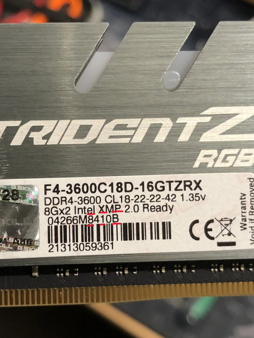

İkinci elden 2x16 GB G.Skill bellek bakabilirsin. 04 ile başlayan kodda işaretlediğim basamaklar tutuyorsa Samsung B-Die çiplere sahiptir. Kötü bin gelme ihtimaline karşın 4000 MHz CL18, 3600 MHz CL16 gibi kitlere bakmanı öneririm 3600 MHz CL18 kitlerden ziyade.
4000-16 yeni olabilir, eskiden yoktu çünkü. 4000-19 bende var, bendeki bin çok iyi ama aldırdığım başka kişiler benim kadar üst düzeyde yapamamıştı OC. 4000-16 daha iyi olabilir.

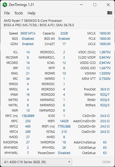

Şimdi yukarıdaki linkten 4x8GB olacak şekilde Patrior alınca 4500'e denk geliyor. Bu fiyatın altına ikinci elden 4 adet B die almak mümkün olsa da belleklerin farklı olması sağlıklı görmüyorum. Bu fiyata B die almalı mıyım, yoksa biraz daha bekleyip ikinci eli takip etmeye devam mı edeyim?
3600MHz üstüne çıkartamadım. 2x8 veya 2x16 haldeyken bu anakart ve işlemci ile max 3800mhz stabil oluyordu. 4x8 halde olamadı.
İyileştirebileceğimiz bir yer var mıdır? Tavsiyelerinizi bekliyorum. MHz arttırmak için başka yapabileceğim bir şey var mıdır yoksa kesin üst sınırım bu mu?
O Rtt'lerle pek olası değil. RttPark 240 Ohm veya High Impedance, RttWr 80 Ohm, RttNom 34.3 Ohm girerek dene.
Yukarı attığım zaten hata verdi. Testmem5 anta1extreme kullanıyorum. İşlemci stok halde.
Şimdi bu şekilde deniyorum.
Dakika 20'de yine hata verdi. Değerleri biraz kısıp öyle deneyeceğim.
40 dakika böyle test ettikten sonra hata çıkmadı. Şimdi teker teker düşürüp nereden hata aldığımı bulmaya çalışacağım.
30 Dakika test, hata yok.
Son hali :
Bu halinden daha öteye taşımamız mümkün müdür? @the Prodigy
