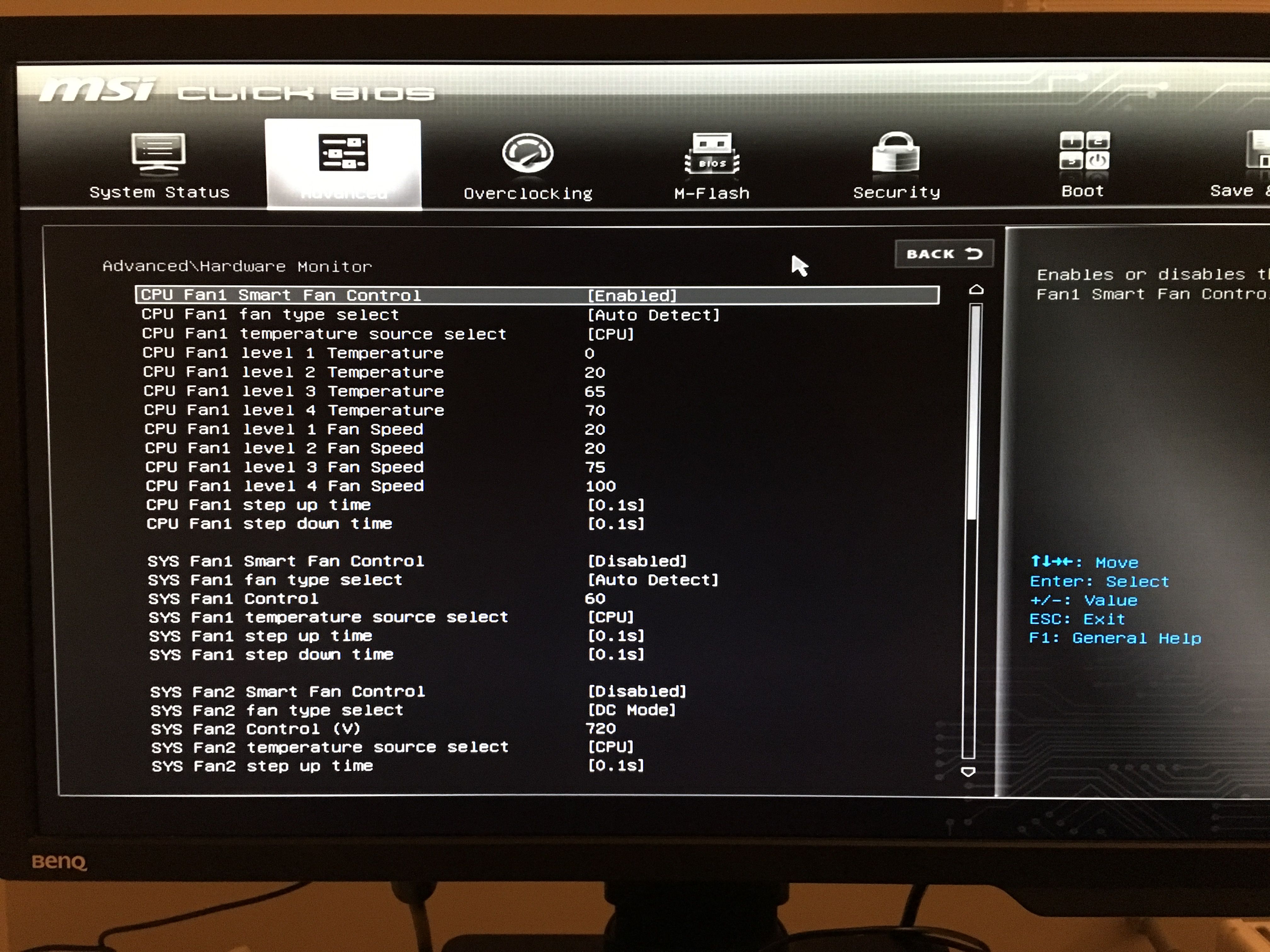

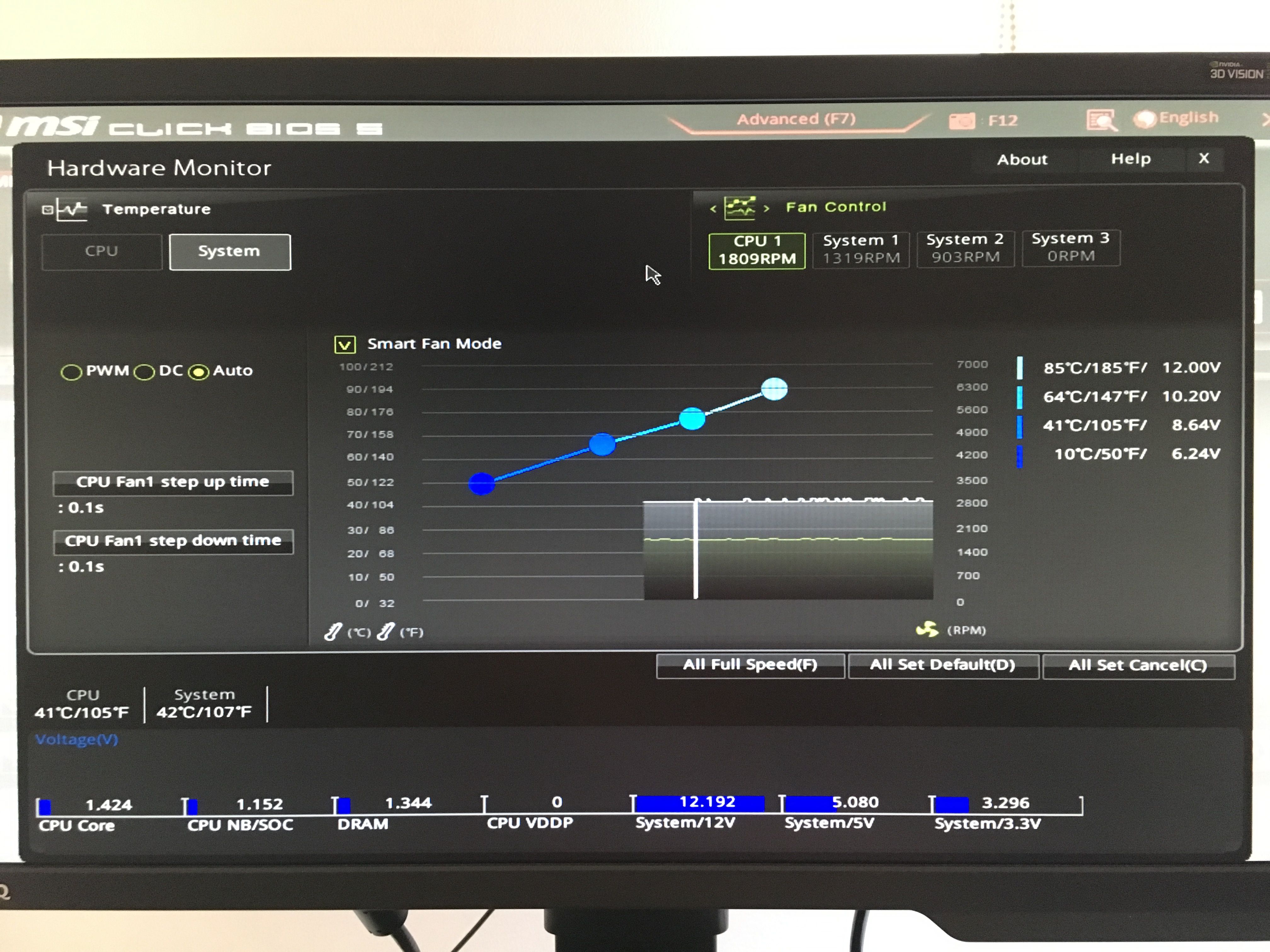

İşlemciyi taktım arkadaşlar ve ilk başta fan sesi çok rahatsız etti, biraz oyunda test ettikten sonra BIOS'tan fan ayarlarına baktım biraz, bu arada BIOS son sürüm ile çok kötüleşmiş, eskisi gibi güzel bir arayüz yok. Neyse benim önceki fan ayarları aşağıdaki 1. resimdeki gibiydi, şuanki ise 2. resimdeki gibi, sanırım "temperature source" kısmını "system" yapmak gerekiyor biraz daha dengeli fan hızı için.

System seçtiğin zaman fanı sistem sıcaklığına göre çalıştırıyor olabilir ona dikkat et. Çünkü sistem işlemci kadar ısınmaz. Bu yüzden fan yavaş döner ve işlemci gereğinden fazla ısınabilir aklında bulunsun. Bios görüntüsü de bu anakartların boyutu mu ne düşükmüş o yüzden, max ibareli olanlarda normal eski arayüz var.

Fan ayarları ise system seçtiğimde sıcaklık daha stabil oluyor, fan da sessiz çalışıyor rahatsız etmiyor, HW Monitor'den baktığımda genelde sabit 2200-2300 RPM civarlarında geziyor. CS'de ise 60 derecelerde takılıyor stabil olarak.
CPU yaptığımda ise sıcaklık dengesizleşiyor, CS'de ara ara 60'tan 65-70 e fırlıyor, fan da 3000 RPM, ara ara 3500'lere falan çıkıyor ve sesi gerçekten çok rahatsız ediyor. Performansta da pek bir fark hissetmedim.

Belki sorun olabilir diye kontrol etmeni söyledim sadece. Sorun yoksa kullan bi şey olmaz :)
