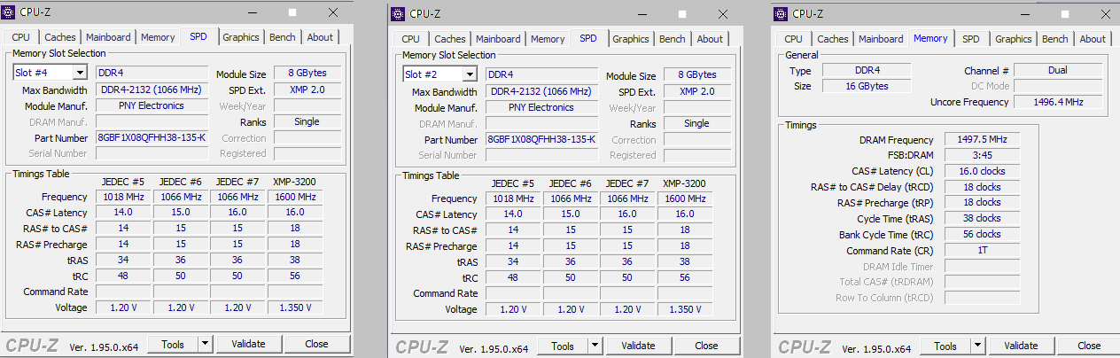

Ayarları sıfırlayıp, Typhoon veya CPU-Z ile çipi kontrol eder misiniz?
Sistem çalışıp açılmıyor ise boot edemediğinden dolayı, bu da çok düşük voltajdan vesaire kaynaklanabilir fakat 1.4 gayet yeterli. Aklıma gelen tek şey çip şu anda.
Sistemi hallettim ya çoktan, ayarları sıfırladım sonra kendi ayarlarımı tekrar yaptım.
Buyur hocam burda bilgiler.
    48,2 KB · Görüntüleme: 43
