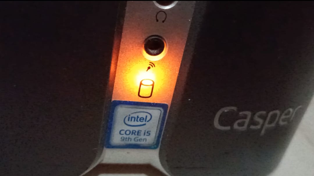

Az önce aldığım SSD'yi takmak için kasayı açtım ancak takamadım çünkü SATA veri kablosu yokmuş. Ben de kapattım ve kablolarını takıp bilgisayarı açtım ancak monitöre görüntü gelmedi. Bilgisayar çalışıyor ama görüntü yok. Monitör anlık bir açılıyor, marka + HDMI no signal hatası veriyor ve kapanıyor. Ne olur ne olmaz diye farklı bir HDMI kablosu ve farklı bir monitörle de açmayı denedim ama yine de aynı sorun. Olayı yapay zekaya sorduğumda ekran kartına falan dokunmuşsundur dedi ama dokunmadım. Kasayı açtıktan sonra yaptığım iki şey vardı: Birincisi mevcut SSD'ye takılı veri kablosunu neye benzediğini görmek için dikkatlice çıkartmak ve geri takmak, ikincisi ise güç kaynağının altındaki kablo yığınının alt kısmını kontrol etmek. (belki SATA veri kablosunun yedeği vardır diye) ekran kartı zaten yan şekilde duruyordu ve değmedim bile. Bunları yaptım ve sonrasında kasayı kapatıp çalıştırdım.
Sizce sorun ne olabilir? Bilgisayarı çalıştırınca kasanın alt kısmında turuncu bir ışık yanıp sönmeye başlıyor. Bu normalinde olan bir şey mi yoksa mevcut sorunla mı ilgili hiçbir fikrim yok zira beynim durmuş durumda şu an.

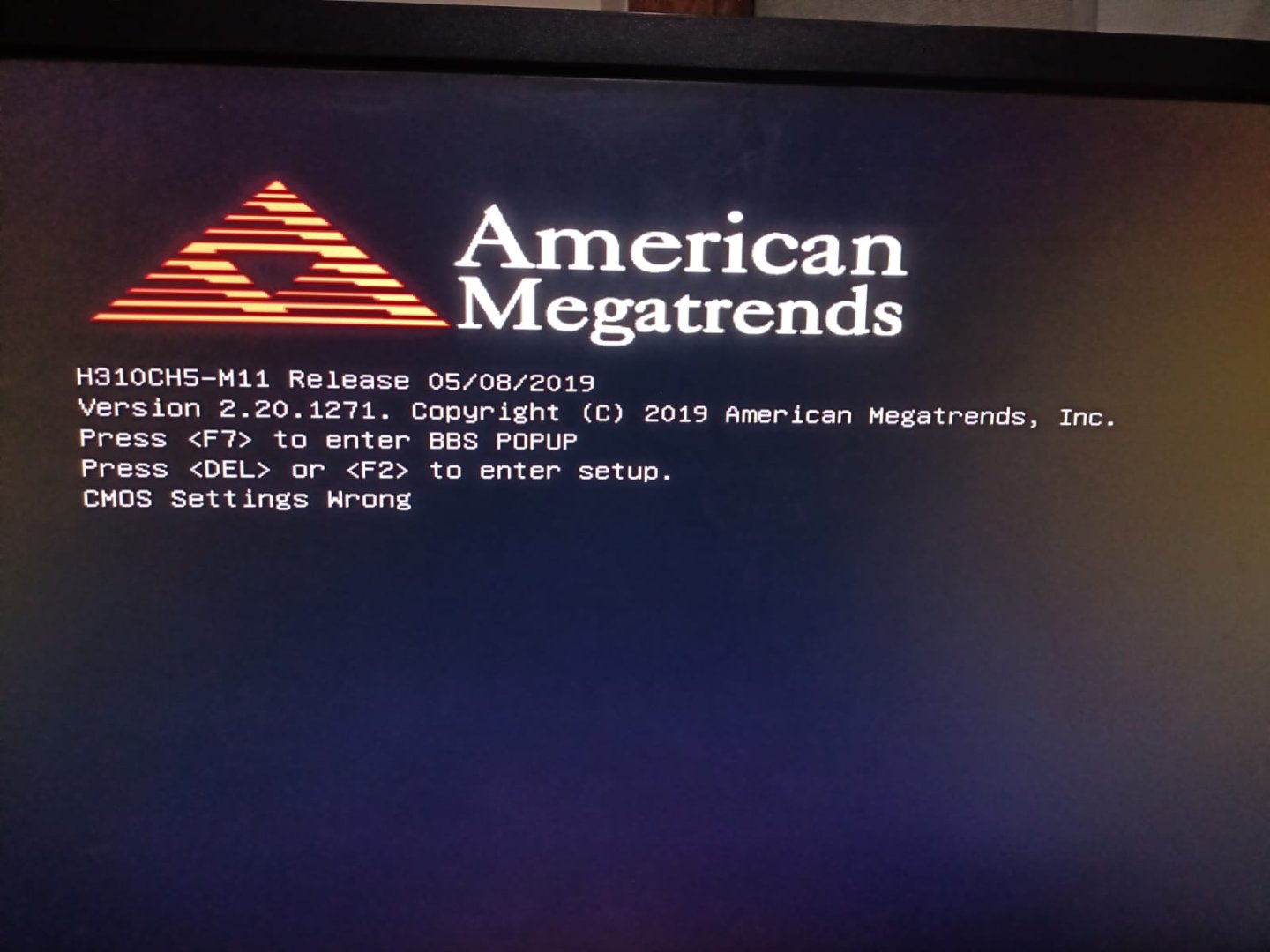

Bilgisayarı kapatıp PSU'dan şalteri kapat 3-5 dakika bekle tekrar aç. Düzelmezse BIOS pilini çıkartıp 3-5 dakika bekle tekrardan takıp start ver.
@Blacksidemre @495256
Hocam dediğiniz gibi BIOS pilini çıkartıp denedim ve aşağıdaki ekran geldi. Artık o turuncu uyarı ışığı da yanmıyor. Şimdi ne yapmam gerek?
    121,3 KB · Görüntüleme: 73
Herhangi bir ayar yapmadan direkt çıkış yaptım ve artık görüntü alabiliyorum. İkinize de teşekkür ederim sorunum çözüldü. Kasadan değişik bir çınlama sesi geliyor ama düzelir herhalde o da.
