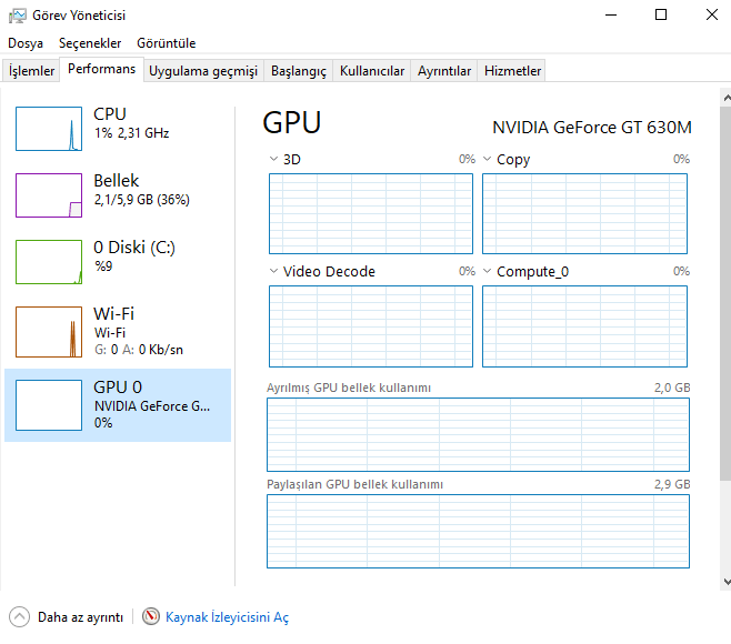

Merhabalar. Tam olarak aynı sorunu bende yaşıyorum, tekrar konu açmak istemedim.. Nvidia ekran kartı oyunlarda kullanılmıyor.. Güncel sürücü ve win10 kendi yüklediği sürücüleri denedim. Win10 sürücülerinde görev yöneticisinde GPU 0 olarak gözükmekte fakat oyunlarda kullanım hep %0.. Nvidia sitesinden güncel sürücü yüklediğimde ise görev yöneticisinde gözükmüyor.. Linux kullanırken bu sorunu yaşamıyorum.. Win7, Win8.1, Win10.. Hepsinde bu şekilde oluyor maalesef.. İlgili görüntüleri paylaşıyorum..

nvidia kartının sürücü güncellemesini senin hd3000 kartı desteklemiyor bende de var aynı sorun amd kartıma güncelleme attığım zaman kartın kullandığı wddm sürümü yükseldiği için entegre kart harici kartı görmüyor çünkü entgere kartın desteklediği en son wddm sürümü 1.2 lanet bişi çözümünü bende bulamadım daha ama laptopda olduğum için işlemci de yükseltemiyorum yükseltebilsem sorun çözülecek eski sürücüyü kullanmaya devam etmen lazım benim entegre kart da hd 4000 bi üst modeli olan 4400 vb bişi olsa güncellemeyi destekliyormuş ama maalesef
