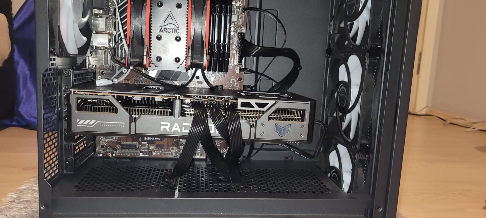

Anakartım MSI B450-A Pro. 6-7 yıldır kullanıyorum. Sanırım anakart eskidiği için artık PCI slotu, dik kullanımda fazla yamuluyor. Sorunu tam anlayamadım ama TUF 9070 XT ekran kartına geçiş yaptım. Kasayı dik kullanırken ekran kartı çok fazla sarkıyor ve sarkma engelleyici aletlerle de geçecek gibi değil. Kartı ucundan havaya kaldırmak için çok fazla güç uygulamak gerekiyor sanki bir şey tutuyormuş gibi o gücü uygulamak istemiyorum. Kasayı yan yatırarak kullanmaya karar verdim ama ekran kartının uygulayacağı kuvvetten dolayı sıkıntı çıkar mı? Bilemedim. Fikirlerinizi bekliyorum.
Yamuklukla ilgili ek bilgi vereyim. Kasa dikken, yan yatık duruma oranla belki 1Cm'den fazla yatıklık oluşuyor. Belki sarkma engelleyici aleti kasa yan yatıkken ayarlayıp o şekilde kasayı diksem mantıklı olabilir ama bu sefer de ekran kartına çok güç düşecek diye korkuyorum. Muhtemelen anakartın PCI slotu artık eski gücünde değil o yüzden çok sarkma oluyor.

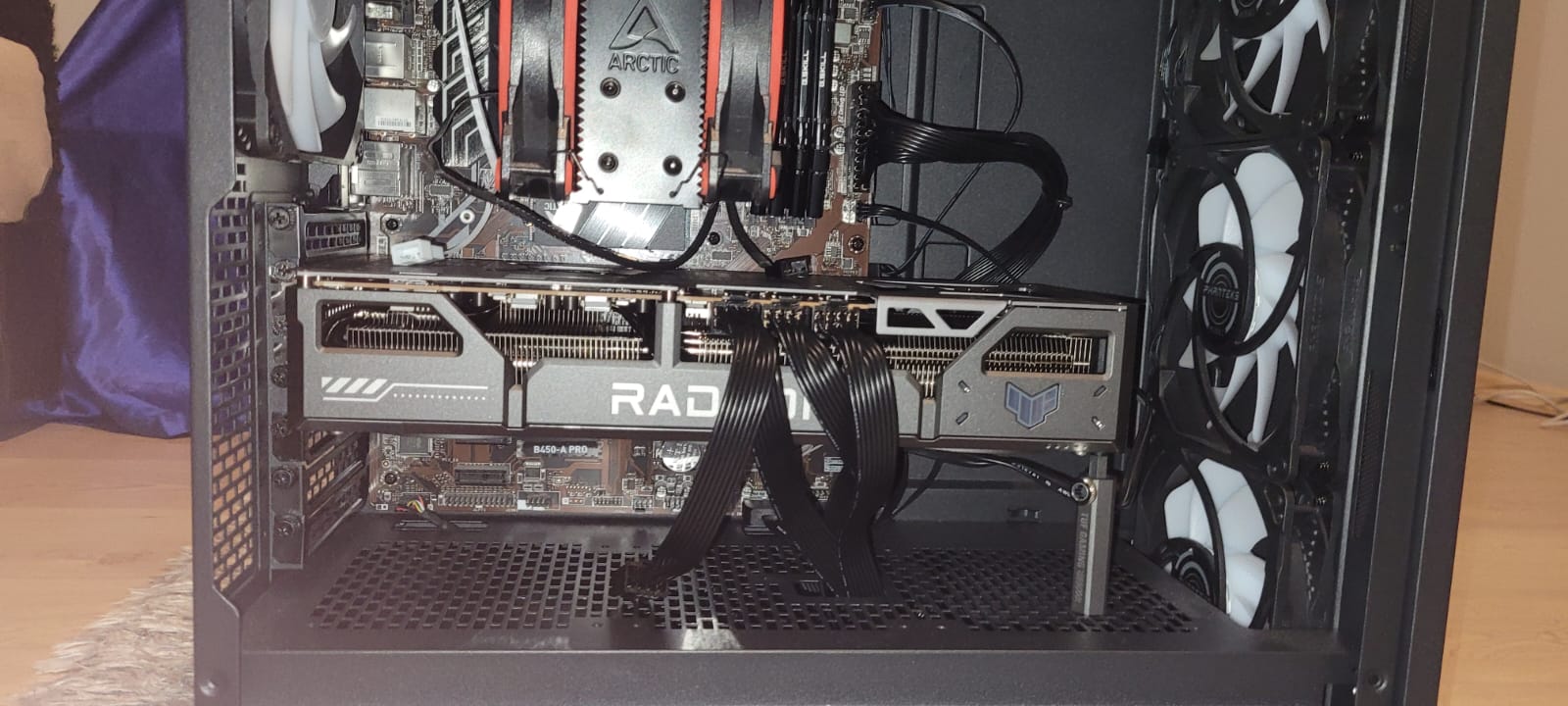

Dediğiniz gibi vidaları bir çıkarttım. Ekran kartını tam olarak destekleyerek vidalama yapmamışım zaten çıkartırken de biraz zor çıktı. Ekran kartını destekleyerek vidaları tekrar sıktım. Destekli ve desteksiz fotoğrafları attım şimdi düzeldi gibi. Yardımlarınız için teşekkürler.

O manyetik aparatın amacı zaten PCI-e slotundaki yükü almak. Kasayı yan yatırın, kart düz olacak sekilde o içinden çıkan desteğin yüksekliğini ayarlayıp koyun kenarına. Yumuşak temas değil sert temas olması gerek. Yani 1-2mm kadar yüksek ayarlayıp esneme payını alın.

Fotoğraf attım sizin için. Birisi desteklememe rağmen olan yamukluk, flashlı olan yan yatıkken kullandığım pozisyon.

1- kasayı yan yatırın
2- Vidaları gevşetin
3- kartın düz olduğuna emin olun
4- aparatın boyunu karta tam temas edecek şekilde ayarlayın
5- kartın vidalarını kart düz iken iyice sıkın
