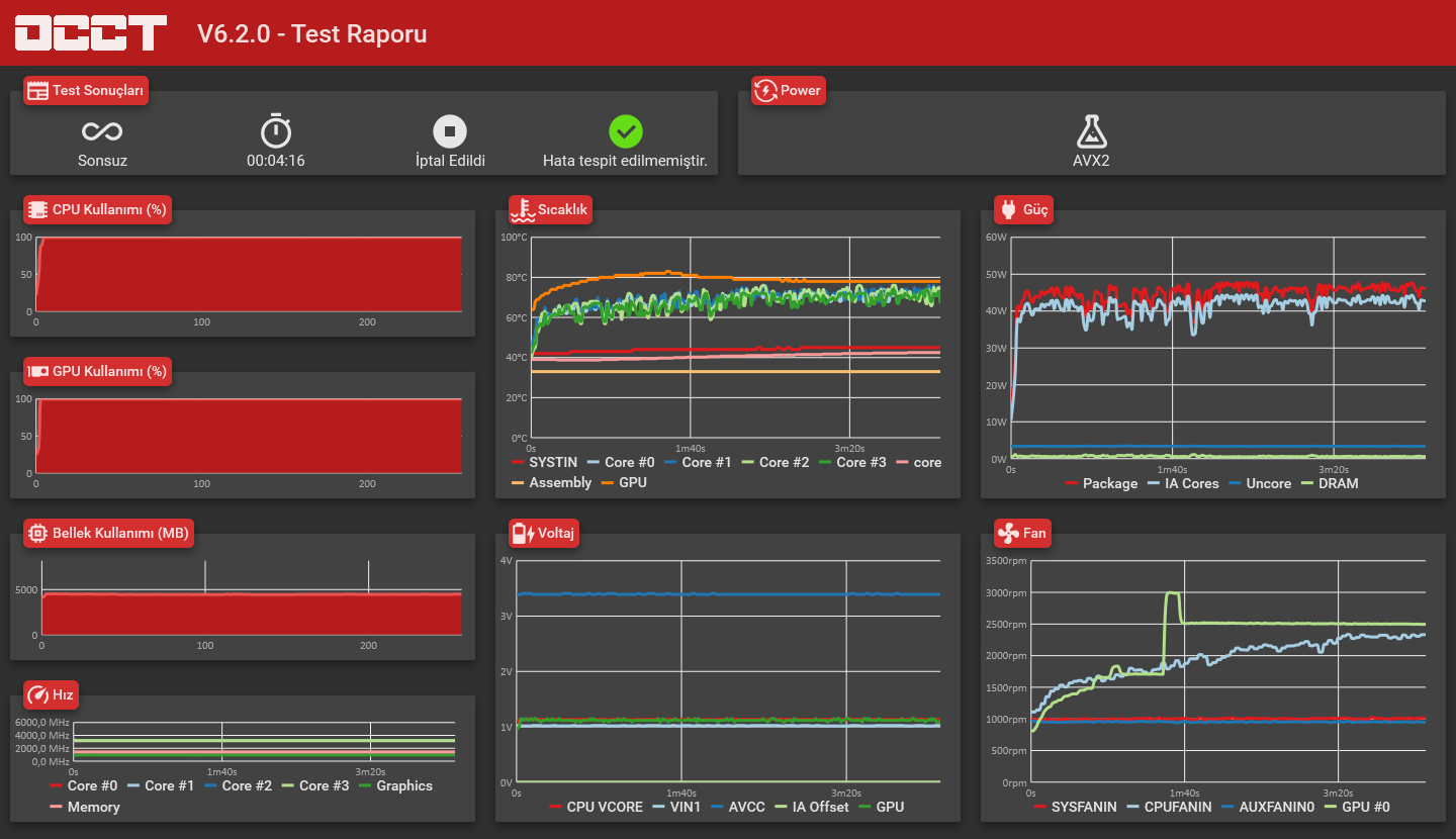

Merhaba bir sorunum var bilgisi olan yardımcı olur ise sevinirim.
Konu: Bilgisayarımda sürekli Valorant oyununu oynuyorum hiçbir sorun olmadan sürekli çalışıyor ve ısınma vs gibi sorunlarda olmuyor. Ama Valorant dışında herhangi bir oyun ne olursa olsun CS:GO, FIFA vs oyunu açtığım gibi veya 1-2 dakika içerisinde bilgisayar kendini resetliyor. Bir de 100 MB'lık 2D boyutlu bir oyunu açmayı denedim 2 boyutlu zayıf bir oyunda bile bilgisayarım kendini resetliyor sorunun ne olduğunu anlamış değilim daha önce yaşayan vs varsa yardımcı olursa sevinirim.
    153,9 KB · Görüntüleme: 36

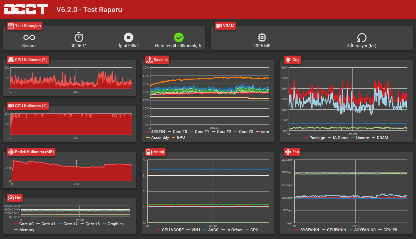

Ekran kartı için 3D ve VRAM testi yapar mısın 6 Iteration olana kadar?
bu vram testi , ekran kartında Iteration ile alakalı birsey yazmıyor 6 Iteration olduğunu nasıl anlayabilirim

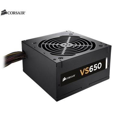

Peki, güç kaynağınızın yanındaki etiket turuncu mu yoksa siyah mı?
Eki Görüntüle 903472
bu fotoğraftakiyle birebir aynı
Ekran kartı için 3d testini yaparken 6 dakikayı geçerken yaşadığım sorunun aynısı oldu bilgisayar kendini resetledi
    184,8 KB · Görüntüleme: 36
