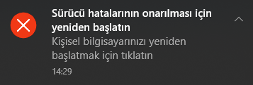

7-Windows bildirimlerinde böyle bir sorun görünüyor:

Sürücüyü denetleyip onarmayı denedim fakat bu işlemde bilgisayarı yeniden başlatmam gerekiyor. Bilgisayarı yeniden başlatınca da komutu unutuyor ve dümdüz yeniden başlatıyor. Formatta da durum aynı. Son çare olarak USB ile format atacağım ama ondan önce bir çözüm öneriniz varsa onu denemek isterim.
