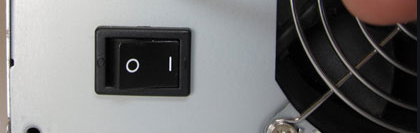

Hocam PSU sigortasını indireceksiniz sonra 15 saniye açma tuşuna basılı tutun boşalması lazım.
