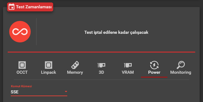

OCCT 6.2.0 sürümünü indirip Power Test yaparak güç kaynağını test edebilirsiniz 10-20 dakika arası yeterli olacaktır.
