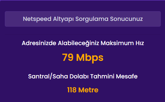

Merhaba arkadaşlar.
Sabah TurkNet internetine geçiş yaptım. Dışarıdaki ana internet kutusunda 103 Mbps desteklerken bu değer binama giriş yapınca 80'e binamdan daireme gelince 56 seviyelerine düşüyor. Kuran kişiyle konuştuğumda bina için yeni bir kablo çektirmemi önerdi.
Kablo çektirme işlemleri nasıl oluyor? Ve çektirme sonucu hızım artar mı?
Eğer bilginiz varsa benimle paylaşır mısınız teşekkürler.
Saha dolabına uzaklığım: 118 metre.
    25,4 KB · Görüntüleme: 47
Merhaba arkadaşlar.
