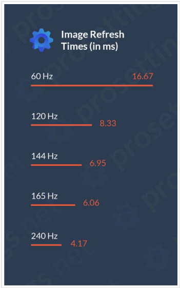

Selamlar. Uzun zamandır denemek istediğim -ve insanların 144 Hz'den sonra çok büyük bir değişiklik olmayacağını söylediği- 240 Hz ve üstüne nihayet geçiş yapmış bulunmaktayım. Aklıma gelen önemli noktalarla başlayayım, sonrasında genel bir incelemeye döneceğim.
144'ten 280'e geçişte değişikliği fark ettim mi?
Kesinlikle evet. Önceki monitörüm 144 Hz VA panele ve 1 ms MPRT tepkime süresine sahip bir Samsung (C24FG73) idi. VA'ların tepkime süresinde gerçekten kötü olduğunu zaten biliyoruz fakat iki panel arasında bu kadar açık bir fark olmasını şahsen beklemiyordum, en azından Fast-IPS ile. Bir de C24FG73'e geçtiğimde paneli hızlı sanmıştım🤦‍♂️
