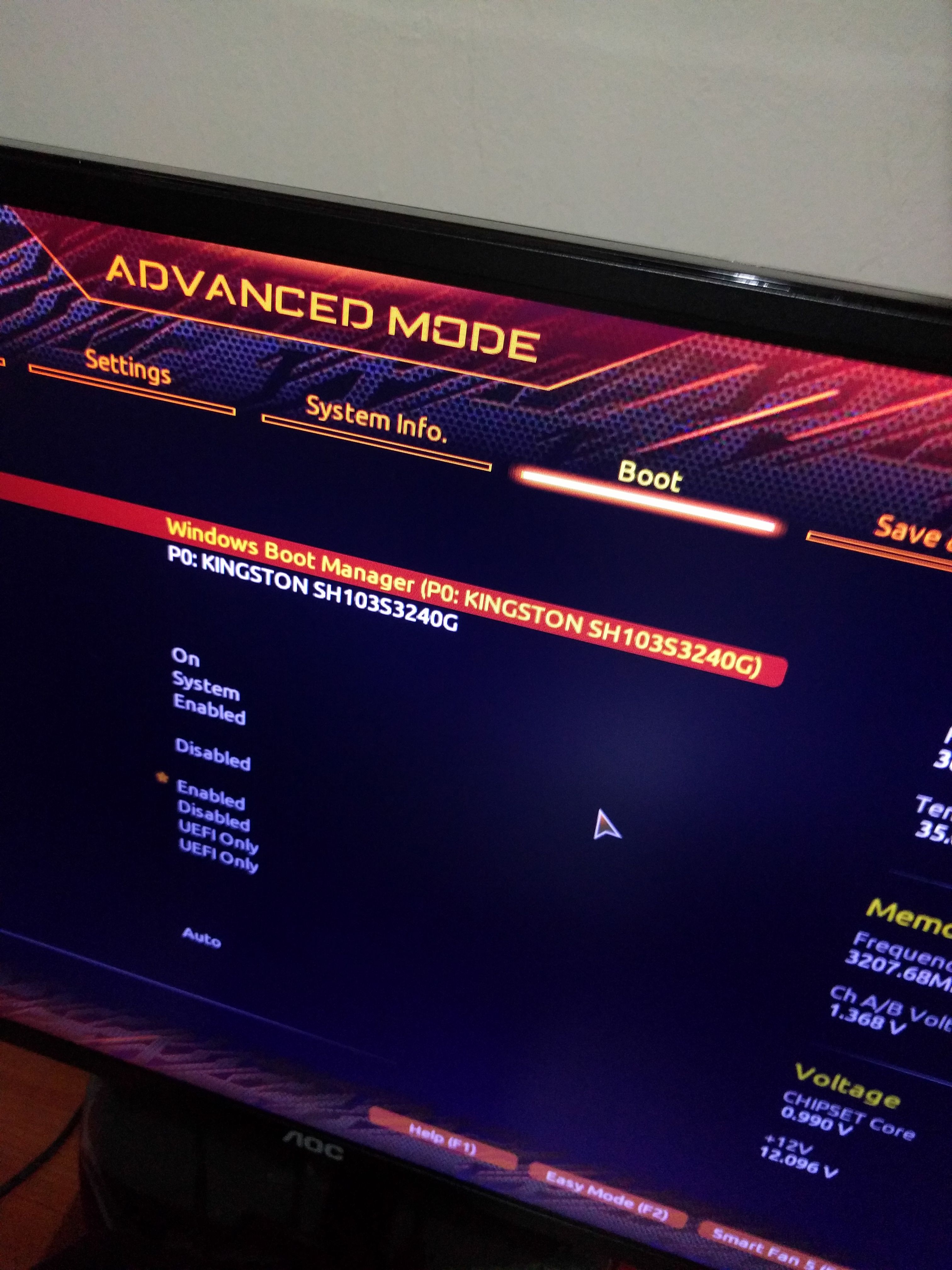

Bende de aynı durum oldu. Bios update yaptıktan sonra mavi ekran verdi, boot etmiyordu. Sonra bir şekilde bios a girdim. Boot seçenekleri resimde ki gibi. UEFI mi şimdi bios? Ne yapmak lazım eskisi gibi görünmesi için. Mesela 1 TB HDD yi görmüyor bile.

Eki Görüntüle 439433
ben bu şekilde boot etmesine izin veriyorum. Sonuçta sıkıntısız şekilde uzun zamandır kullanıyorum. HDD'yi neden görmediği hakkında bilgim yok.
HighTechLowLife
18 Haziran 2016
347
Bende öyle kullanıyorum artık. Windowsdan kontrol ettiğimde EUFI yazıyor problem yok. Yalnız boot olarak 2 seçenek görünüyor. 1- Windows Boot Manager(ssd modelim) şeklinde yazıyor. 2- sadece ssd modelim yazıyor. 2. yi seçince mavi ekran veriyor boot edemiyor. Bios'u bir önceki versiyonuna getirdiğim halde aynı kaldı. Herhalde tamamen reset atmak lazım.
