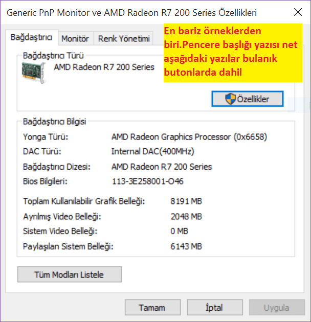

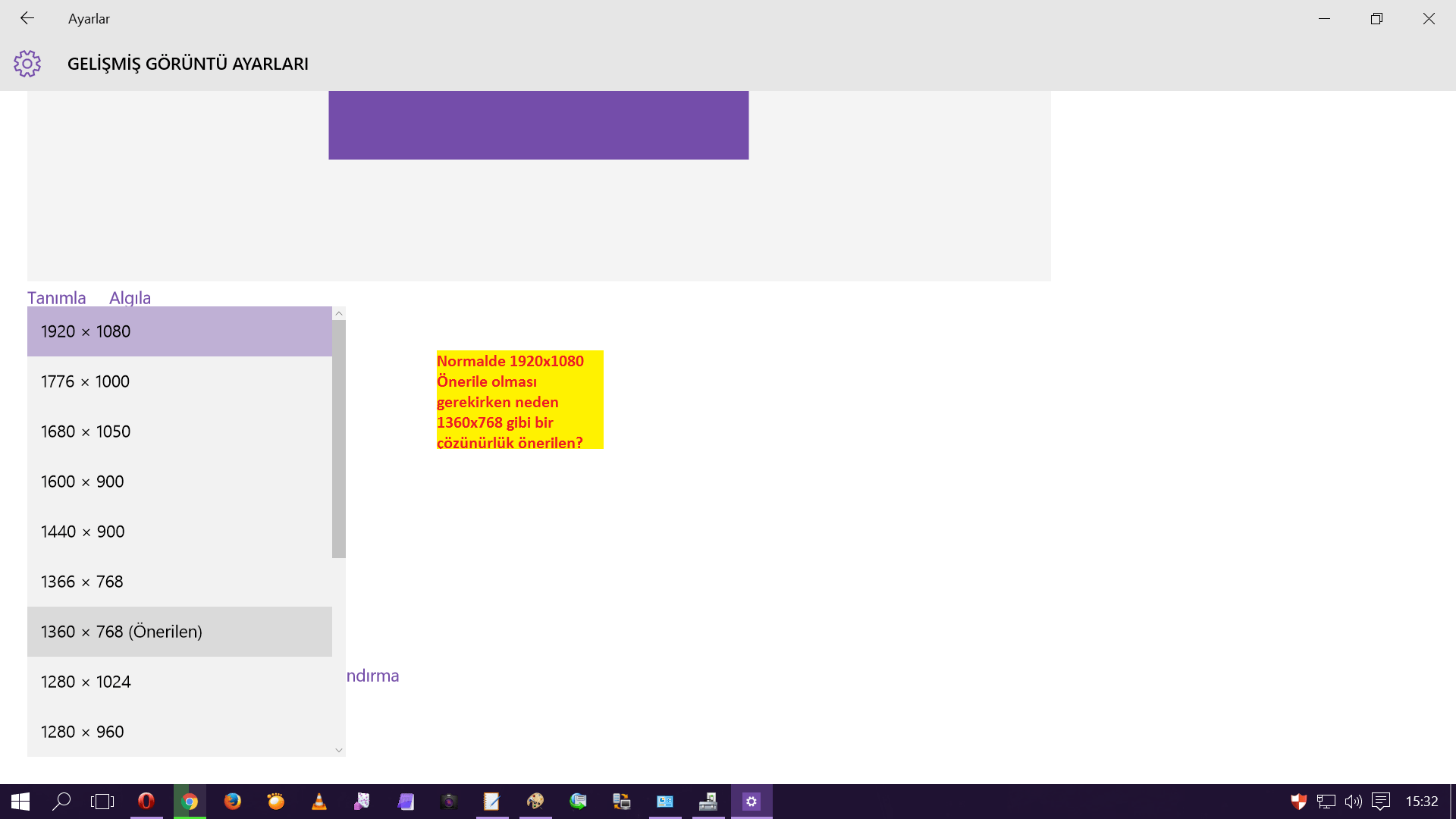

Arkadaşlar dün bir monitör aldım Teknosa'dan. Marka modeli LG 32LF580N Full HD teknosa linki de burada LG 32LF580N FULL HD SMART LED EKRAN - Teknosa . Bununla ilgili bir sorunum var. Daha öncesinde Samsung UE40ES5500 FULL HD TV kullanıyordum monitör olarak. Yeni aldığım LG monitörü Samsung'un yerine taktım ama bilgisayarımdan 1920x1080 çözünürlük sorunu ve yazılarda bulanıklık sorunu yaşıyorum şu an. Samsungda hiçbir sorun yoktu. Resim olarak da atacağım size. Sorunumu anlatmaya devam edeyim Allah Rızası İçin Yardım Edin. Şöyle ki Windows 10 Pro kullanıyorum Ekran Kartı olarak AMD R7 260X var. Windows ve ekran kartım ın en sorun sürücüleri yüklü. Zaten sadece monitör değiştirdim samsung da varken yine windows 10 kullanıyordum. Yabancı ve yerli forumlarda araştırığ uygulamadığım yöntem kalmadı. Şunu da belirteyim normalde samsung monitör kullanırken 1920x1080 önerilen diyordu şimdi lg monitörde 1360x768 önerilen diyor kafadan burası farklı zaten. LG'nin sitesinde baktım herhangi bir sürücü yok monitör de 2015 üretimi daha yeni çıktı yani. İkincisi yazıların bulanık görünmesi. ben resim olarak atayım siz anlarsınız artık böyle üstatların bulunduğu bir forumda dahi çözüm bulamazsam kafayı yiyeceğim ne yapacağım bilmiyorum. Daha sevinemeden sıkıntılar baş gösterdi. DPI ayarı da yapıyorum fakat o zaman da mesela pencerelerin başlıkları net oluyo içindeki yazılar ve butondaki yazılar yine bulanık nolur bi çare

Senin sorununa gelecek olursak görüntünün çamur gibi olmasından bahseder misin? Veya direkt olarak dış Dünya'dan çekilmiş bir fotoğraf yolla bana.

TV'yi monitör gibi kullanacaksan da beklentilerini çok yükseltmemelisin. Yinede resimleri alayım, normalin dışında bir durum var mı görelim.

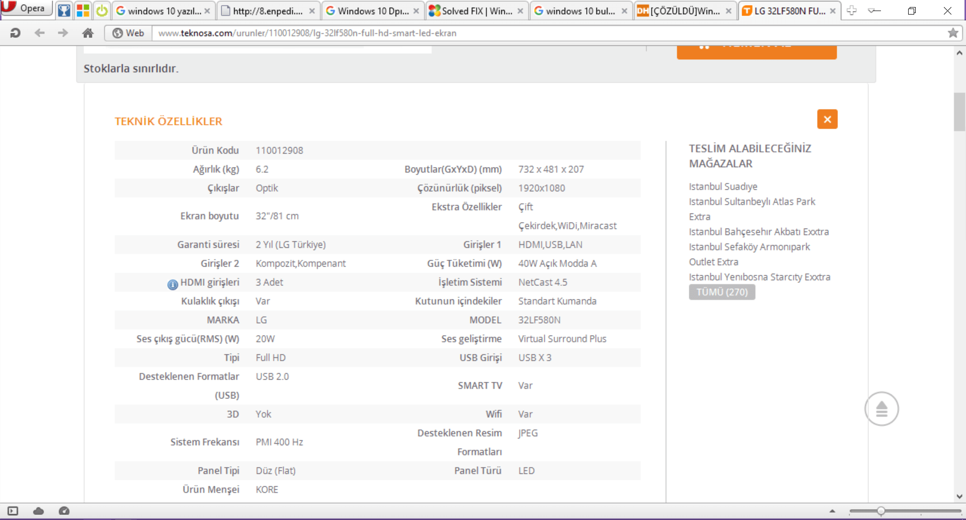

Bir noktayı sanırım yanlış anlattım. Önceki monitör niyetine kullandığım SAMSUNG UE40ES5500 FULL HD TV idi. Şu anki LG 32LF580N MONİTÖR. Eğer dediğiniz gibi TV olan daha kötü göstermiş olsaydı LG net görüntü verip SAMSUNG kötü görüntü vermesi gerekirdi halbuki TAM TERSİ .LG de TV özelliği zaten yok Teknosada da bakarsanız EKRAN diyor TV değil. Farklı bir sisteme takıp deneme imkanım yok olsa dahi birşey değişmeyeceğine eminim. Şu an resim gönderme imkanım yok ama fırsat bulunca dışarıdan çekim yaparım. Aklıma gelmişken şunu da söyleyeyim. Windowsta Çalıştıra girip " dxdiag " komutunu yazıp enterlayınca karşımıza çıkan " Directx Tanı Aracı " penceresindeki " Tüm Bilgileri Kaydet " e tıkladığımızda bir metin belgesi olarak bilgisayardaki donanımların teknik özelliklerini çıkarıyor. Burada birşey dikkatimi çeki Samsungta ve LG de ikisinde de " Current Mode " yani " Geçerli Mode " ( Windowstaki kullandığım çözünürlük ) değeri 1920x1080 fakat " Native Mode " yani " Doğal Mode " değeri Samsungta 1920x1080 iken LG de 1360x768. Halbuki LG de de bu değer 1920x1080 olması gerekmez mi? Resimler aşağıda
Birincisi LG 32LF580N TV kategorisinde yer alıyor, bu konuda bir yanlışlık yok. Current mod zaten o anda hangi çözünürlük değeri sunuluyorsa onu söyler.
Negatif mod kısmında leptop çözünürlüğü yer alması önerilen ayarlardan dolayı olabilir. Çözünürlükle alakalı bir sorun olduğunu inanmıyorum.
