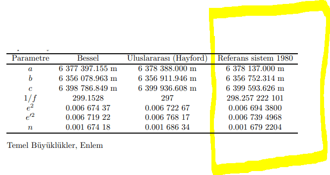

Merhaba arkadaşlar, bir formülü tanımladım ve sonuç yanlış çıkıyor. Sizce neyi yanlış yaptım?
Kodlamak istediğim formüller;

X değeri için:
Elde edilmek istenen sonuç: 6373407.18814 m
Kodun verdiği sonuç: 6300549.50 m

V formülünde kullandığın e'li terimin tablodaki değeri ile tanımladığın değer farklı. Orasını zaten bir düzelt. Cos'larda kullandığın açı değerlerini neye göre belirlediğini tam olarak bilmiyorum, ne dönüşümü yaptığını bilmediğimden. Orayı da düzenlemek gerekebilir, şimdilik atlayalım.
Virgülden sonra 2 değer sana yetmeyebilir, gerçek değere yakın olması açısından %.5f olarak değiştir.
Başka bir E değeri var onu kullandım,
@faux radyan'dan dereceye çevirmek istiyorum
