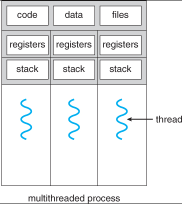

Thread nedir?
Thread, çok sayıda işi tek bir kişiye yaptırmak yerine çok sayıda işi, çok sayıda kişiye yaptırmak olarak tanımlayabiliriz.
Teknik Tanımı: Bir process’in birden fazla işi aynı anda yapmasını sağlayan yapılara Thread denir. Bir process bünyesinde bir ya da birden fazla Thread barındırabilir.
Öncelike Thread bir program içerisinde değildir. İşletim sistemleri aynı anda birden çok işlemi yapmak için Thread adındaki teknolojiyi kullanır. İşletim sistemi, mikrosaniyeler içerisinde Thread sayesinde sürekli olarak iş değişimi yaptırır işlemciye.
Bir yazılım çalıştırıldığı zaman işletim sistemi o yazılıma sadece 1 adet Thread verir. Bu Thread'e Main Thread adını veriyoruz. Main Thread, programın çalıştığı süre boyunca çalışır. Bilgisayar programları kodları sırayla işler ve çalıştırır. Main Thread'e birden fazla iş vermeye çalıştığınız zaman bir işlemi bitirmeden diğer işleme geçmez. Arayüzlü bir yazılım yazıyorsanız işlem biteseye kadar arayüzün dondoğunu fark edersiniz. Bunun nedeni Main Thread'in başka bir iş yaparken aynı anda birden fazla iş yapamasından kaynaklanıyor.

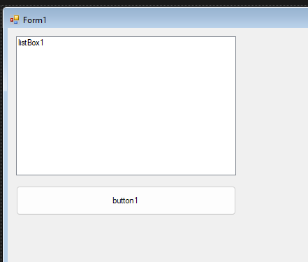

Küçük bir Form oluşturdum. İçerisine bir Void tanımladım. Butona basıldığı zaman Listbox'a sayıları eklemeye başlıyor.
Kodlarımız bu şekilde;
Buton kodu;
Void kodu;

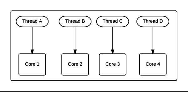

Multi-Thread (Paralel Programlama) nedir?
Bilgisayar mimarisinde, MultiThreading (çok iş parçacıklı), bir merkezi işlem biriminin (CPU) (veya çok çekirdekli bir işlemcideki tek bir çekirdeğin) aynı anda işletim sistemi tarafından desteklenen birden çok yürütme iş parçacığı sağlama yeteneğidir. Bu az önceki örneklerde gösterdiğimiz üzere aynı anda birden çok işlem yapma biçimine deniyor.

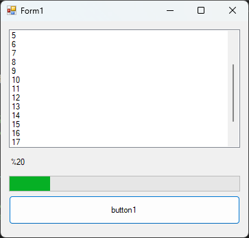

Şimdi bir işlem yaptıralım.
İşlem yapmadan önce ekranda işlemi göstermek için WorkerReportsProgress durumunu True yapmamız gerekiyor.
Form'umuzun tasarımı bu şekilde;
Şimdi buton kodlarımızı yazalım;
Not: RunWorkerAsync() metodu Eş zamansız olarak çalıştırmamızı, yani BackgroundWorker'ı çalıştırmamızı sağlar.
Tüm BackgroundWorker Event kodlarımız;
Gördüğünüz üzere dinamik bir şekilde, Form donmadan çalışıyor.
Son olarak işlem bitince "İşlem Tamamlandı" yazıyor.

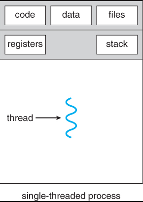

Thread nedir?

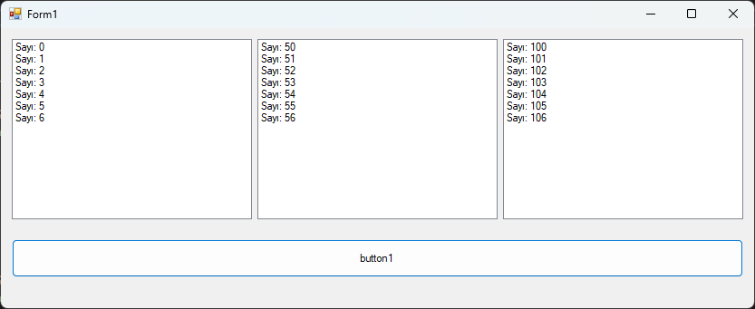

Şidmi aynı örnek üzerinden devam edelim.
Form'a 2 adet Listbox daha ekledim. 3 adet Listbox'a aynı anda değerler ekletelim.
Şimdi aynı buton üzerinden 3 adet Thread başlatalım;
C#:
Control.CheckForIllegalCrossThreadCalls = false;
Thread launch1 = new Thread(add_number1);
launch1.Start();
Thread launch2 = new Thread(add_number2);
launch2.Start();
Thread launch3 = new Thread(add_number3);
launch3.Start();

Gördüğünüz üzere her Listbox'a aynı anda veri ekliyor ve program donmadan haraket etmeye devam ediyor. Bu yapıya Multi-Threading (paralel programlama) diyoruz.
Bu sayede dinamik işlemler ve programı kapatıp açmadan farklı işlemleri aynı anda yapabilirsiniz.

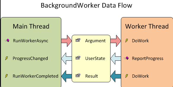

BackgroundWorker nedir?
BackgroundWorker, arka planda eş zamanlı çalışan işlemlerin yapılması için kullanılır. C#'da yazdığımız programlar çalıştırıldığında varsayılan olarak tek bir Thread üzerinden çalışır. Böyle bir durumda, bir işlemin başlatılabilmesi için öncelikle o an çalışmakta olan işlemin tamamlanması gerekir. Örneğin bir uygulama, kendini güncellerken güncelleme backgroundworker (ayrı bir Thread) kullanılarak yapılıyorsa , güncelleme işlemi esnasında kullanıcı uygulamayı kullanmaya devam eder. Aksi halde güncelleme işlemi bitene kadar kullanıcı uygulamayı kullanamaz ve uygulama kilitlenir.
Yapı yukarıda anlattığımız şekilde.
BackgroundWorker içerisinde aslında Thread çalıştırmaktadır. Arka plan işlemleri için en yaygın olarak kullanılan teknojilerden birisidir. Özellikle güncelleme işlemleri için oldukça popülerdir.

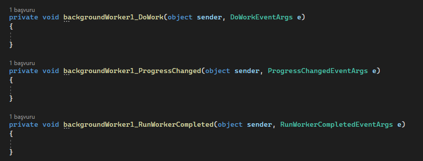

Bunun için Araç Kutumuzdan bir adet BackgroundWorker eklememiz gerekiyor.
Ardından özellikler paneline 3 adet Event gelir.
- DoWork: İşlemleri yaptığımız kodları yazdığımız alan.
- ProgressChanged: Bir işlem sürerken dinamik olarak bir alanda göstermemizi sağlayan özellik.
- RunWorkerCompleted: Arka plan işlemi tamamlandığında, iptal edildiğinde veya bir özel durum oluştuğunda gerçekleşir.
Gördüğünüz üzere kodlarımız oluştu.

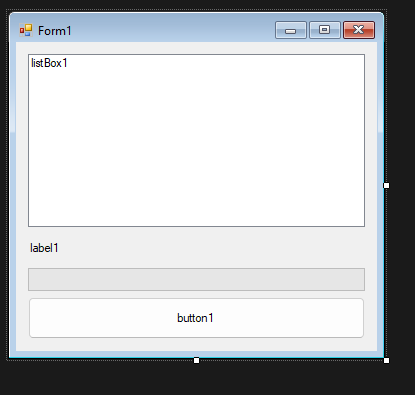

- 1 adet BackgroundWorker.
- 1 adet Listbox.
- 1 adet Label.
- 1 adet ProgressBar.
- 1 adet Button.

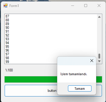

C#:
backgroundWorker1.RunWorkerAsync();
C#:
private void backgroundWorker1_DoWork(object sender, DoWorkEventArgs e){
for (int i = 0; i <= 100; i++){
listBox1.Items.Add(i);
backgroundWorker1.ReportProgress(i); // Progress işleminin % kaçta olduğunu raporlar.
Thread.Sleep(250); // 250 milisaniye de bir çalışacak şekilde ayarlandı.
private void backgroundWorker1_ProgressChanged(object sender, ProgressChangedEventArgs e)
progressBar1.Value = e.ProgressPercentage; // ProgressBar'ı dolduruyor.
label1.Text = "%" + e.ProgressPercentage.ToString(); // Label'e % kaç olduğunu yazdırıyor.
private void backgroundWorker1_RunWorkerCompleted(object sender, RunWorkerCompletedEventArgs e){
MessageBox.Show("İşlem tamamlandı."); // "İşlem tamamlandı" diye ekranda işlem tamanlandığında gözüküyor.
