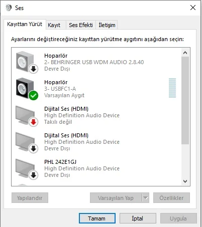

Ses ayarlarımın ekran görüntülerini sizinle paylaşıyorum:
Gördüğünüz gibi mono ses özelliği aktif

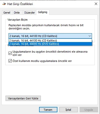

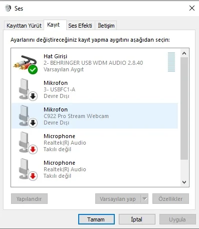

Kulaklık-Hoparlör ve Mikrofon seçenekleri de böyle görünüyor:

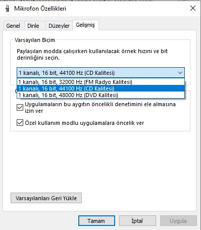

Rampage Pulsar Kulaklığımın mikrofonunu denediğimde tek kanal görünüyor ve kayıtta vs. hiçbir problem yaşanmıyor, iki kulaktan da duyabiliyorum:
Bu da ses UMC22'ye bağlı olan Behringer B-1 mikrofonumun gelişmiş ayarları. Gördüğünüz üzere 1 kanal görünmüyor:
Şimdi, aklıma takılan birkaç şey var.

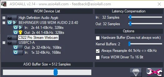

2) ASIO tarzı bir programı varmış sanırım bu ses kartının, onu indirdim ama onda da hiçbir şey yok. Araştırdığım kadarıyla kullanacağınız ses kayıt programıyla bir entegrasyonda işe yarıyor, hepsi bu. Onun da ekran görüntüsünü ekliyorum:

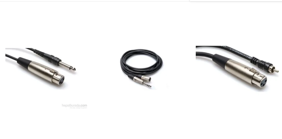

4) Mikrofon XLR girişli ve ses kartına da XLR ile bağlı. Acaba şu şekilde bir dönüştürücü alınsa (erkek-dişi hiç anlamam bu arada) sorun çözülür mü?

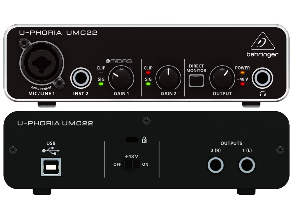

UMC22 Ses kartının görüntüsü bu şekilde. Mikrofon MIC/LINE 1 kısmına bağlı. USB kısmı da bilgisayara gidiyor başka bir bağlantı yok, olmayacak da (Gitar ya da bir başka mikrofon gibi.) Phantom Power tuşu ON durumda bende.
