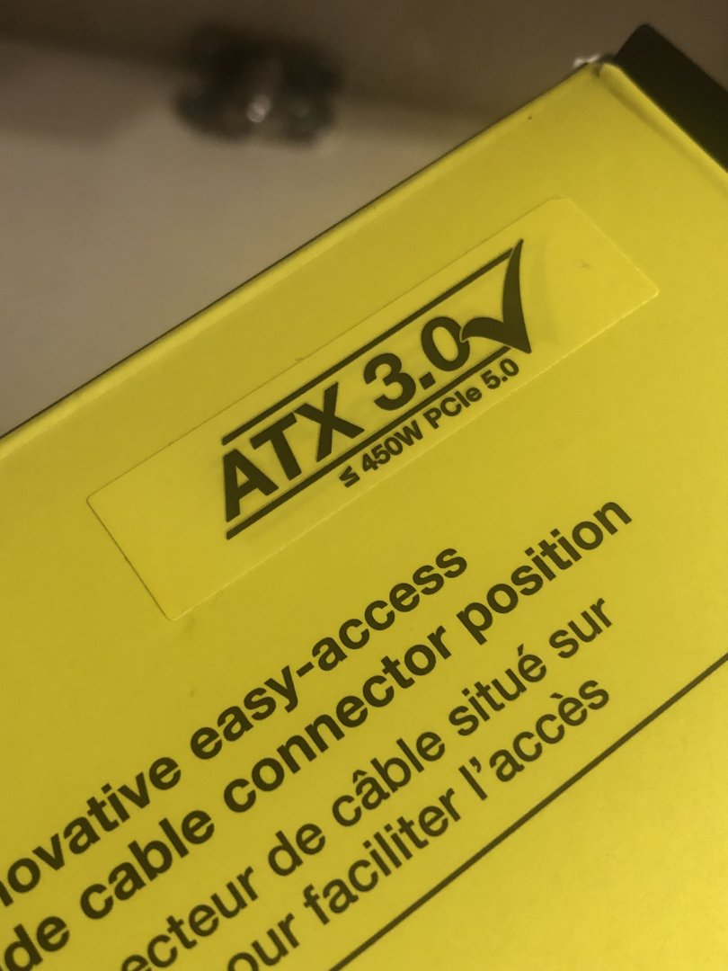

Merhaba, Corsair Shift marka 1000W PSU satın aldım, fakat kutu uzerinde 450W PCI-e yaziyor, bu kablonun 600W desteklemesi lazim degil mi? Ekte fotografini paylastim.

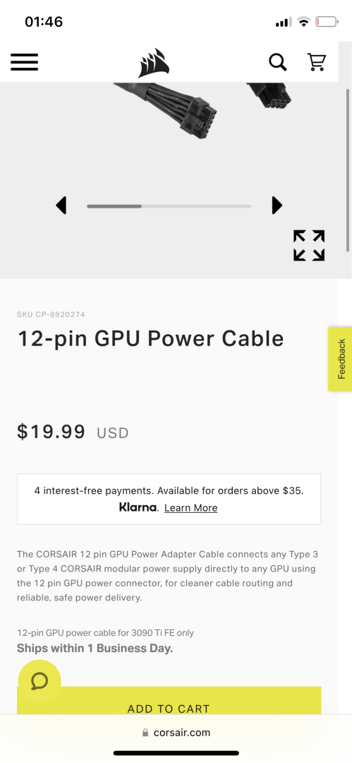

Ayni zamanda Corsair kendi sitesinde bu kablo için sadece 3090 Ti içindir gibi bir yazi var. Onu da paylastim ekte. Umarim yaniliyorumdur. Teşekkürler.

12pin kablo uzerinde 600W yazmamasi da mi bir şey ifade etmiyormuş? Yani sorun yok mu?
Evet sorun yok hocam. Benim kullandığım 1200W PSU'nun da 12VHPWR kablosu üzerinde watt değeri yazmıyor. Bazı PSU'ların 12VHPWR kablosu 450W olabiliyor ama sizinki değil.
Dediğin gibi 450W Gibi anlaşılıyor. Kablonun soketinin ucunda herhangi bir Watt değeri yazıyor mu? Baktığın kabloyla kutudan çıkacak olan kablo farklı.
Kutudan bunun Type 5 versiyonu çıkıyor.
Bu yeni nesil corsair PSU’lar 12VHPWR soketinden doğrudan native 600W vermiyor. Çevirici adaptör kullanıyor. Kutuyu hiç açmadıysan iade et.
Kutu jelatinini söktüm fakat icindeki kablo poşetini yirtmadim daha, ve gorunurde 600w yazan bi kablo yok. İade edip ne yapmaliyim peki yani bu kablonun icinde olmasi mi lazimdi
12v kanalının kaç amper olduğu önemli. İki değeri çarpıp sonucu bulabilirsiniz.
Hic bir şey anlamadim hocam :)
Orada 450W yazması ekran kartı için bir şey ifade etmiyormuş. Açıp kullanabilirsin.
12Pin Kablo uzerinde 600w yazmamasi da mi bir şey ifade etmiyormuş? Yani sorun yok mu
Çözüm
Evet sorun yok hocam. Benim kullandığım 1200W PSU'nun da 12vhwpr kablosu üzerinde watt değeri yazmıyor. Bazı PSU'ların 12vhpwr kablosu 450W olabiliyor ama sizinki değil.
Çok teşekkür ederim hocam.
