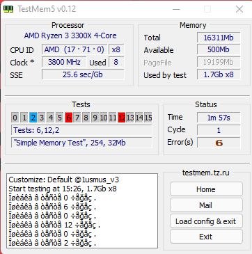

Dener misin son olarak?
Eğer bu ayar da error verirse XMP disabled yapıp (XMP açmadığında durum ne oluyorsa.) TestMem5 dene.

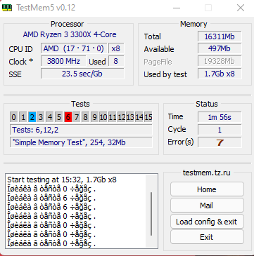

3200Mhz XMP;
Verdiğin ayarlar;
2133Mhz ve kalan ayarlar otomatik, bu testi 1 dakika daha uzun bıraktım;
RAM ölmüş sanırım, geriye başka bir şey kalmıyor. Ama hâlâ nasıl bu hale geldiği hakkında bir fikrim yok. Bu arada işlemcide herhangi bir OC yoktu değil mi?
