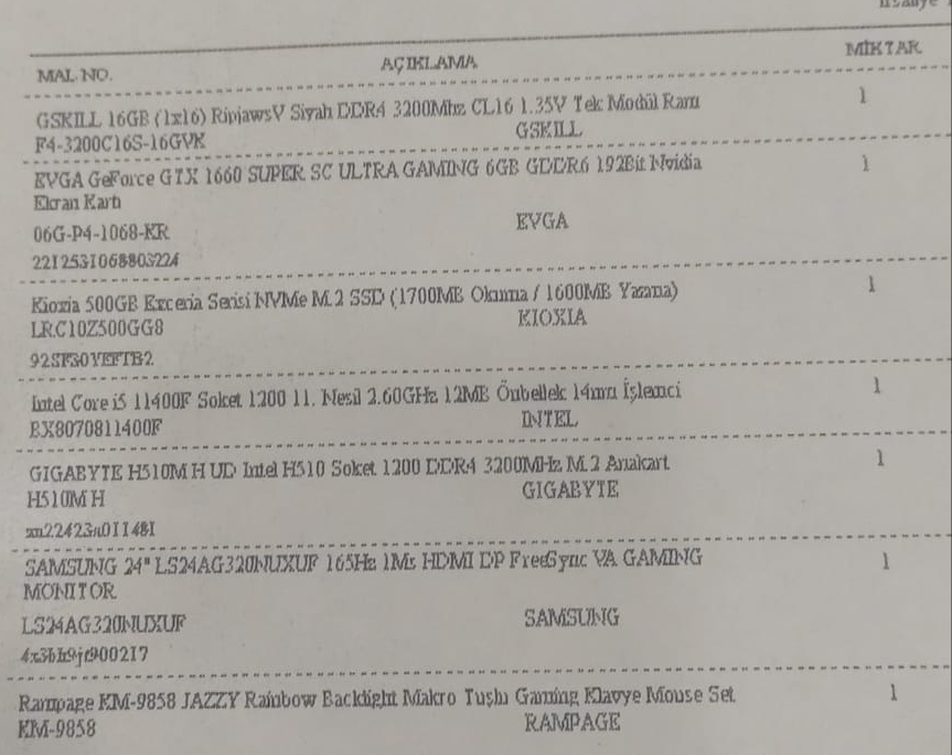

Teşekkür ederim. Mesela bu sistem darboğaz yapar mı?
Yapmaz hocam fakat RAM'i çift slot yapmanızı öneririm yani 2x8 olsun
Eki Görüntüle 1579037
Donanımdan çok anlamam ancak genelde darboğaz genelde ekran kartı ve işlemcide görünür sende ikisi de gayet ideal. Depolama durumun M.2 SSD yani okuma hızı gayet iyi. Bunlar dışında RAM bilginizin yanında tek modül yazıyor bu eğer tek kanal anlamına geliyorsa sorun olabilir RAM GB ı yüksek dahi olsa tek bir adet bulunduğu için hızı düşürecektir PC'ye yetişmeyecektir her zaman çift kanal tavsiyemdir.
